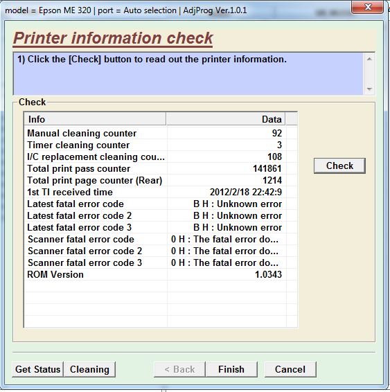

Александр, спасибо за ответ! С помощью Epson Adjustment Program памперс и сбрасывал. Но как именно с его помощью уточнить код ошибки? В принтер селект выбираю 320ый, потом particular adjustment mode -> printer information check. получаю результат с первой картинки. Научите где что смотреть. Спасибо!

обычно при включении принтера голова несколько раз ездила туда-сюда и, судя по звуку, прочищалась. Сейчас же при включении не происходит никаких движений. Есть подозрения что мог неправильно собрать механизм затяжки бумаги, но к нему не идут никакие датчики, так что непонятно может ли это быть причиной. С другой стороны, электроника определяется, где-то в настройках сервисной программы находил пунктик что-то типа считать ID печатающей головки - это тоже срабатывало. Таким образом обрыв на шлейфах тоже, пожалуй. могу исключить. Но так и не понял как конкретный код ошибки вычислить. Жду совета от бывалых )
