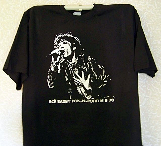

|    Сообщение #6 Отправлено 22 августа 2013 - 18:37   koka
А тут ничего не выцветает. :tongue:/>
  • Прикрепленное изображение: mj1.jpg
|    Сообщение #7 Отправлено 22 августа 2013 - 19:47   Стивен
Ну таки и флексом ничего тут не выцветет :) Или это им и сделано? Если шелкографией в единичном экземпляре... то для себя конечно можно заморочится но заработать тут вряд ли получиться.
|    Сообщение #8 Отправлено 22 августа 2013 - 19:49   koka
та шелкуха...

А тут ничего не выцветает. />
Костя.это Витино фото?
|    Сообщение #10 Отправлено 23 августа 2013 - 15:18   koka
это моё...сам делал.
