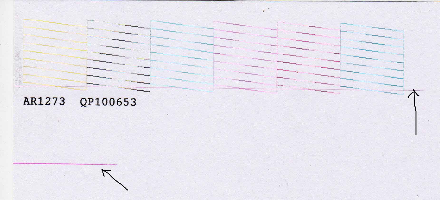

После прочистки и промывки п.г. на EPSON 1410 появились красные полоски,которые печатаются как на тэсте дюз, так и при печати изображений на бумаге.Помогите пожалуйста советом. прикрепляю изображения.
  • Прикрепленное изображение: Дюз.jpg

а нужна ещё и сушка...а так...подкорачивает где-то...влага.

После промывки ,снимал п.г. осматривал . все сухо. шлейф без видимых повреждений. банки с краской опускал ниже уровня принтера и никаких изменений. Когда пропечатаю 2 листа залитых красной краской,тогда полосы пропадают. и тест дюз и фото печатаются отлично . но через некоторое время все повторяется. Буду признателен за помощь если кто сталкивался с такой проблемой ,подскажите .

Спасибо.Понял! значит завтра беру фен, и начинаю сушку ,после промывки. После опишусь.
|    Сообщение #6 Отправлено 29 августа 2013 - 22:09   Валерчик
Сушка не помогла.!?
