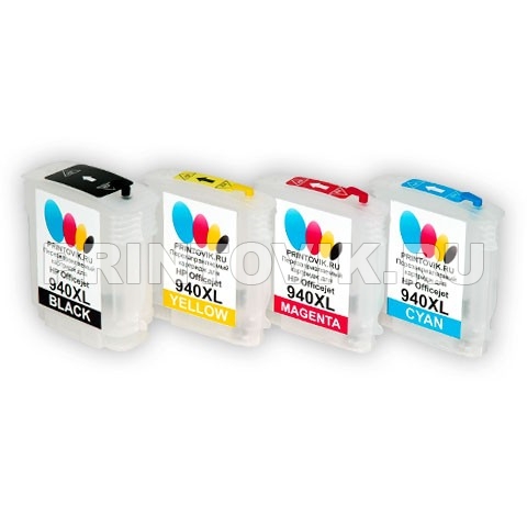

Принтер HP OfficejetPro 8000. После того, как закончились оригинальные кртриджи, были куплены китайматай перезаправляемые, чипы переклеены, картриджи заправлены пигментными чернилами (Premium INK InkTec ) воткнуты и началась печать. Причем усех сопровождал меня довольно продолжительный период времени. Но с некоторых пор начались неполадки, стал полосить или вообще проподать цвет.
Провел промывку ПГ, на некоторое время все поправилось, но сейчас наблюдается также самая картина.
В связи с этим у меня возникли следующие вопросы:
1. Что это происходит с прнтером?
2. Если это завоздушивание головы, то как его исправить?
3. Почему считается что китайматай картриджи убивают принтер?
4. Что мне делать? (с учетом того что старых оригиналов с помпой нет, а чернила менял на другие аналогичной фирмы)
P.S. Изображение картриджей и чернил прикрепил картинками (картриджки и краску брал на сайте который указан на картинке)
HP OfficejetPro 8000 неполадки печати неполадки печати

1. покупаем новые картриджи и начинаем делать все по уму. Делаем LongPrint. (как это делать, читаем здесь же на форуме)
2. взвешиваем головы. Если их вес меньше 61.0 грамм, то это воздух. Разбираем, доливаем, балансируем давление...ставим и работаем
С Вашей фотографии не понял, что за чернила. Они предназначены для ваших голов? Должны быть пигментные чернила. Если нет, то тоже в унитаз.

1. Про лонгпринг я понял, ибо перелопатил много инфы. Но дело в том что мне требуется перезаправлять картриджи, но не так глобально чтобы требовалось СНПЧ.
1.1 Насколько я понял, можно купить не оригинальные картриджи, а китайматай только с помпой и чипом???
2. А как балансировать давление?
Чернила пигментные, и для моего принтера (эта информация указана на самих чернилах, я проверил).
можно прозевать опустошение картриджа, и как следствие, погонит воздух в голову.
Относительно п.п. 2, то надо дать возможность стечь избытку чернил после дозаправки. Для этого надо ПГ поставить на салфетку, переставляя с места на место, пока чернила не перестанут собираться каплей на площадке дюз.

1.1 можно вляпаться . Выигрыш в деньгах незначительный при значительной доле риска.
