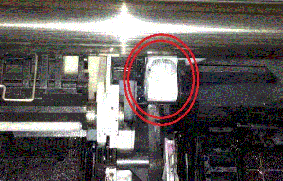

на эпсоне 1410 во время прочистки печатающей головки каретка блокируется белым рычагом,и раздаётся громкий треск, энкодеры чистые, всё остальное визуально нормально работает... подскажите как решить эту проблему... пробовал фиксировать рычаг, но принтер выдаёт ошибку, единственный способ , который работает это нажимать в момент когда начинается треск на рычаг, тогда каретка освобождается, и он продолжает прочистку и печать... каппа при этом нормально опускается и не мешает...

|    Сообщение #2 Отправлено 18 августа 2013 - 19:16   alexsandr-
Это механика, надо крутить энкодерный диск.он с левой стороны находится.
С чего всё началось?
Капа находится в поднятом положении,по этому и приподнят рычажок фиксации пг.
|    Сообщение #3 Отправлено 19 августа 2013 - 06:38   leofreeman
каппа в нормальном положении, поднимется для подсоса отработки и полностью опускается, глюк есть ещё с подачей бумаги, она слегка дёргается когда этого не должно происходить.. возможно шестерня в каком-то месте стоит не так.. Александр, а диск энкодера прозрачный? или чёрный с лопостями? с чего началось не ясно, просто вывели памперс, и позже это началось...

|    Сообщение #7 Отправлено 19 августа 2013 - 07:40   alexsandr-
Вращайте его против часовой стрелки,блокеровка должна опуститься вниз.
