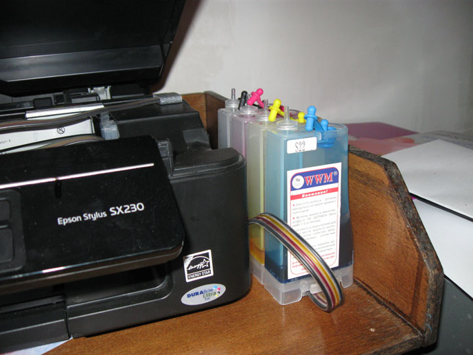

В декабре приобрёл Epson SX230 ну и что бы в дальнейшем не "мучиться" сразу продавец и СНПЧ (с плоской таблеткой-батарейкой поставил). Первое с чем сталкнулся сразу так это, то что ф/бумагу толще 180-й практически не принимает. А дальше - хуже. В шланге синего и жёлтого цветов краска есть но не хочет поступать в головку.Делаю прочистку дюз - печатаю тест всё есть но только если доноры выше. Что делать? Краску всегда покупаю у одних и тех же продавцов.

Доноры нужно устанавливать на уровне печатной головки.А у вас они стоят ниже.
