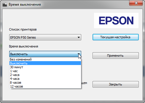

P50. Те же грабли - вырубается, сволота, через определённое время. Полностью. Слов просто нет - до какой паранойи доходит борьба за экономию электроэнергии... Единственное - можно изменить интервал отключения с помощью утилитки "Power Off Timer" (есть на комплектном диске с софтом).
Если что - даю ссылку на скачивание.
Пока не понял, что означает там в настройках "выключить" - выбираю, нажимаю "применить", принтер сразу не вырубается... Может быть, вот оно, счастье? Посмотрим...

Точно. Принтер остаётся включенным уже более суток; печати за это время не было. Ура!

Итак, Power Off Timer (утилитка с комплектного диска), в настройках выбрать время выключения-выключить, применить, закрыть; запускать утилиту вновь больше не требуется (если только нет необходимости задать период до автоматического отключения).
Всё, принтер после этого самопроизвольно не отключается.

Помогла давняя привычка проверять диск, поставляемый с устройством, открытием его в проводнике (вызов контекстного меню правой кнопкой мыши, и - открыть). Самое весёлое, что если просто запустить этот диск, кликнув на него левой кнопкой мыши (как обычно) - утилиты Power Off Timer даже нет в списке для установки. Во как!

power off timer
cannot find a supported printer
не находит принтер, хотя я печатаю с 5 шт (все Р50)

power off timer

Победил... у кого драйвера для одновременной печати стоят r290, меняйте на Р50, изменяйте время,потом назад.
