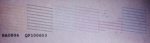

Возникла такая проблема с цветом Magenta.
Пропадают дюзы, очень много.
Принтер Epson P50, СНПЧ IST, чернила inktec
Пробег 5тыс
За пару дней перед этим, пропал желтый. После многих промывок, выкачек воздуха из картриджей, делал всё подряд. В итоге желтый появился.
Но потом сразу пропала Magenta, стал проделывать тоже самое что и с желтым, но не помогало.
Ночь отстоялся принтер, прочистку ПГ сделал. Всё стало нормально.
Потом в этот же день снова начались с проблемой Magenta. Остальные цвета норм. Прошла ночь, проблема не исчезла.
Делал и "Прокачку чернил" через printhelp, и просто прочистки. Не помогает.
вот приблизительно такой тест дюз, с другими цветами вроде всё норм. А вот у Magenta постоянно половины дюз нету
Что делать?
|    Сообщение #2 Отправлено 16 августа 2013 - 11:10   aVs
Обычно ставлю оригиналы в таком случае и локализую проблему. Если печать восстанавливается с требуемым качеством, то дело в СНПЧ + чернила. Если так же полосит даже с оригиналами, то проблема всё равно в СНПЧ + чернила и добавляется кирдык ПГ. Размер кирдык определится после попыток промыть ПГ...

|    Сообщение #4 Отправлено 16 августа 2013 - 11:55   alexsandr-
Скорее всего маджента туго идёт , краска загустела.

Поставил оригинальные картриджи, после 2 прочисток результат всё тот же. Проблемы те же самые
как-то обидно, принтер покупал в конце мая. И уже кирдык.
А перед этим был, да и до сих пор работает T50, ему уже 1.5года. Конечно возникают проблемы, но тем не менее печатает лучше этого

|    Сообщение #7 Отправлено 16 августа 2013 - 12:17   Роман67
vookaa, Подожди минимум сутки. И ещё - налей на капу промывки с "горкой",и запаркуй вручную на 2 часа печатающую головку. Потом включи принтер,сделай прочистку дюз,затем тест дюз.Должно помочь.
