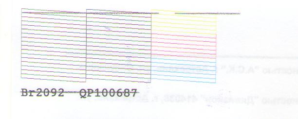

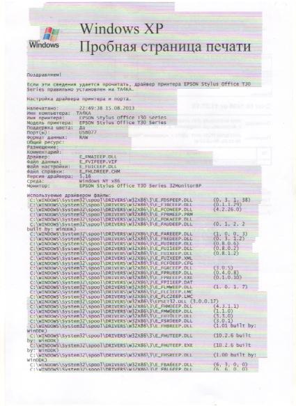

Здравствуйте.
краткая предъистория
Длительное время использовали оригинальные картриджи
после установки СНПЧ(перестал работать)как сказали нужно было поставить фильтры
хорошо..отдали исправили вернули
напечатали порядка два три листа и после этого пошли такие полосы как на рисунке
(хоть на рисунке после скана они цветные при распечатке полосы черного цвета)
скажите пожалуйста в чем проблема или как ее решить если есть возможность..
P.S. одни говорят ПГ полетела (принтер в утиль)
другие...
Заранее благодарю всех откликнувшихся
Спасибо
T30 черные горизонт полосы

Ничего не видно толком.
Ну и классически - тест дюз надо бы выкладывать, при каких настройках была произведена печать и данные о принтере/СНПЧ/чернилах.
А так можно только предположить, что печать быстрая и печатающая головка не откалибрована (по тем или иным причинам).

ОоЧЕНЬ ПОХОЖЕ НА НЕИСПРАВНОСТЬ ДЕШИФРАТОРА..тем более чернила перетекают из одного канала в другой. Отдайте принтер в сервис центр .пУСКАЙ РАЗБИРАЮТСЯ.
| Сообщение #6 Отправлено 17 августа 2013 - 10:08
я с таким траблом, голову менял --помогло (на В-300)
