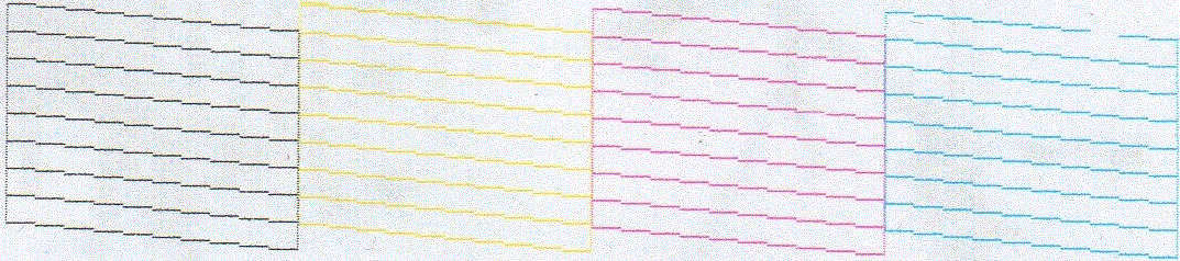

|    Сообщение #3 Отправлено 27 сентября 2013 - 16:50   dmitriy-rud
Такой у меня тест дюз. На фото получается синяя мелкая фракция как будто синий цвет распыляетс. Не помог ни бутерброд ни прочистка шприцом туда-сюда.Помогите пожалуйста.
  • Прикрепленное изображение: Дюз.gif
