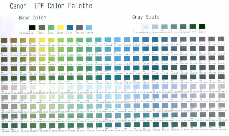

Плоттер Canon iPF 750 после замены картриджа перестал печатать карсным, вместо этого выдаёт некое подобие коричневого, остальные цвета тоже несколько исказились.
Изначально в плоттере были установлены картриджи PFI-102Y, PFI-104M, PFI-102C. Но поставщик упороно продолжает выслыать PFI-102M вместо PFI-104M. Его даже установить не получается не выломав защиту.
Действительно ли дело в картридже? И можно ли как-то настроить плоттер под него?
  • Прикрепленное изображение: ce0e4bfa164b.jpg

Как вариант,у вас смешиваются чернила.Возможно картридж встаёт несовсем как надо.не плотно прилегает к печатной головке.

Ну картридж вполне себе плотно сидит как и все остальные. Единсвтенное что смутило это защита, которая не даёт его вставить, пришлось её отламывать.

Эти чернила несовместимы с вашим принтером.НЕ ПОРА ЛИ СМЕНИТЬ ПОСТАВЩИКА?
Конечно можно отпрофилировать ваш плоттер.но надо ли это,вот вчём вопрос?Кстати. такое ощущение,кто-то греет руки с подмены таких картриджей.РАЗНИЦА В ЦЕНЕ РУБЛЕЙ 300.

Раз дело в чернилах то будем разбираться с поставщиком. А профилировка каким образом делается? Нужно специальное устройство или через сервисное меню, штатными средствами?

Мне тоже кажется, что чернила смешиваются как будто бы...
Раз выламывать что-то надо, то точно не совместим.

А мне не кажется,потому что там совсем другая краска.тем более что другой корпус у картриджа

Привезли, наконец, мне PFI-104, теперь красный стал красным, хоть и не такой насыщеный как хотелось бы.

Драйвером подкорректируйте.
