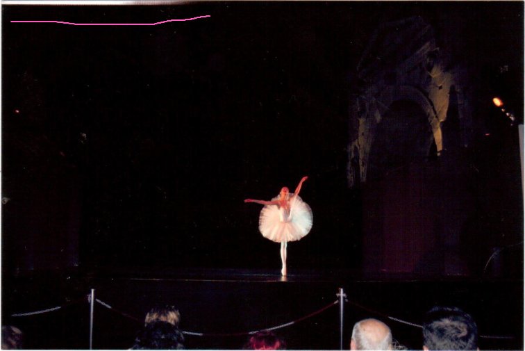

После разборки/сборки для протирки PW sensor и шлейфа к нему, отпечатал фоток 40 10х15 нормально, потом началась вот эта странная полоса. Видна только при печати без полей, появляется во второй половине листа с правой стороны(ближе к капе). Из 10 фото 1 напечатается нормально, 9 с этой полосой. Энкодер ленточный протирал. Буду признателен за помощь в выявлении причины такого непонятного поведения.

Бумага ломонд глосси 230, точно не брак, 690 печатает отлично на ней. Насчет податчика - он не грязный, прочищал его 2 дня назад.
Фото перезалил:
Фото перезалил:
