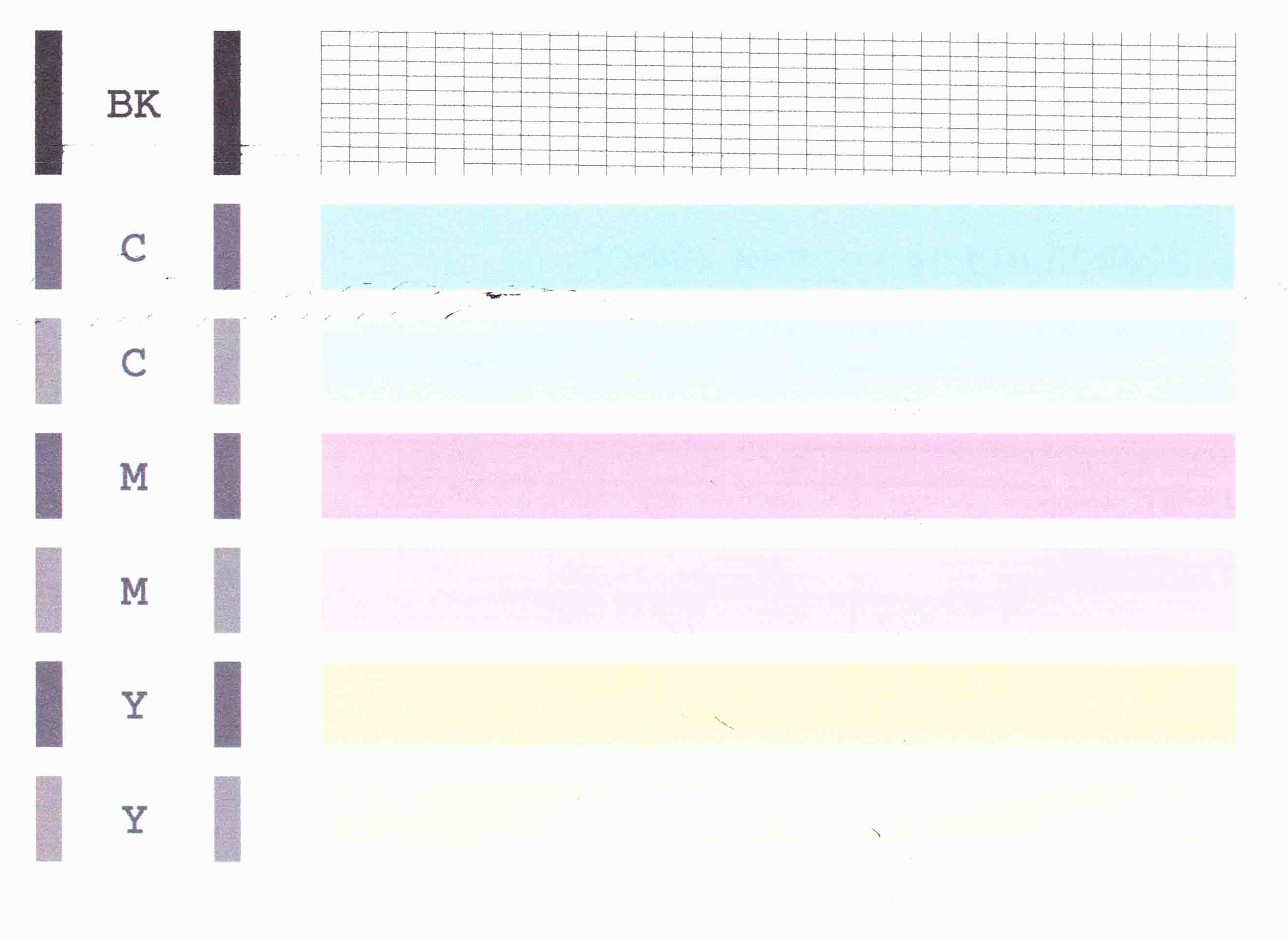

Canon MP250
Установлен WWM СНПЧ, чернила их же, были в комплекте
Действий в принтере никаких не делал, печатал как всегда, при очередной печати появились следы, теперь постоянно сопровождают печать.
Подскажите что необходимо предпринять дабы устранить незапланированное появление чернил при печати?
MP250 - Мажет бумагу при печати

Желтый цвет, нет второй линии - выходит картридж сам из строя.
А то что мажет;
а не пробовали всю налипшую грязь от чернил на картридже убрать (нужно вытащить картриджи тогда будет видно снизу по бокам смотрите) или на самой каретке картриджа. Это естественно от большой работы (больше 50-100мл используемых чернил) СНПЧ.
Также чистоте парковочного места картриджей.
А то что мажет;

Да, с картриджами что-то надо делать.нЕ ВСЕ ЦВЕТА ПЕЧАТАЕТ.
| Сообщение #7 Отправлено 12 августа 2013 - 21:07
Xoro, картридж чистил, действительно налипшие чернила, после чистки ситуация не изменилась, если разберусь как почистить каретку картриджа то попробую еще там "марафет" навести.
цвета печатает все и хорошо, почему так отсканировал - не знаю
| Сообщение #8 Отправлено 13 августа 2013 - 16:05
Надо-надо марафет навести, там ой как много чернил налипает.
Внизу по бокам смотрите, и чистите ватной палочкой смоченной в растворе (использую INKO жидкость для промывки печатающих головок струйных принтеров) и парковочное место обязательно тоже почистить.
| Сообщение #9 Отправлено 13 августа 2013 - 18:28
Снял боковую крышку, сколько смог дотянуться сколько и почистил, достал небольшой комочек шерсти
с нижней части каретки. Xoro спасибо!!!
тему можно закрыть.
тему можно закрыть.
| Сообщение #10 Отправлено 14 августа 2013 - 00:07
закрываю.
Тема закрыта
