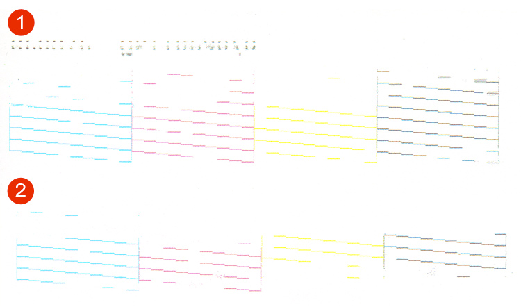

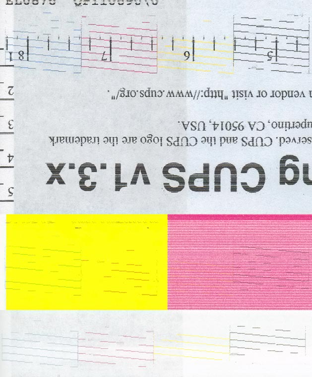

|    Сообщение #11 Отправлено 26 августа 2013 - 12:15
ГостьЮра_*
CX 7300 после длительного простоя.
Неделю отмокал в СММ (шприцы с жидкостью на иглах ), потом прогнал прочистками почти 2 бутылки подогретого Мускула. Результат был приблизительно как на вложении. Плюнул на все и промыл с давлением в обоих направлениях (шприц+трубка от капельницы на иглу), стало лучше, однако дюзы гуляют. Похоже на "воздух", но принтер отстаивался около 10-ти часов. Если не в нем дело, то, получается, проблема в фильтрах под иглами. Что посоветуете ?
Печатает такую фигню:
Вот наглядный пример:
1- после нескольких часов простоя
2- после печати CMYK палитры А4
Чернила Inktec E0007, капсулы, доноры те, что выкладывал в теме про доноры ). Уточню вопрос: стоит ли снимать бошку и пытаться отмыть фильтры или я чего-то не знаю про балансировку и пигментные принтеры ?
|    Сообщение #12 Отправлено 26 августа 2013 - 12:26   alexsandr-
Стоит только гадать, много из-за чего может быть такой тест дюз.Воздух.грязь на фильтрах.непроходимость в камерах пг.эТО ЛЕЧИТСЯ,НО ДОЛГО.
|    Сообщение #13 Отправлено 26 августа 2013 - 12:55   Anbel
Просмотр сообщенияЮра сказал:
когда промывал ПГ дождик был? если да то проблема в чернилах...
|    Сообщение #14 Отправлено 26 августа 2013 - 13:09
ГостьЮра_*
Я не снимал ПГ и дождиков не делал. Оставлю я его в покое на пару дней, а там видно будет. Склоняюсь к тому, что дело в фильтрах.
|    Сообщение #15 Отправлено 26 августа 2013 - 15:43   alexsandr-
Привет Андрюх.Я думаю,что дождик-это уже крайий случай.Не все методы опробованы.
|    Сообщение #16 Отправлено 26 августа 2013 - 18:20   Manarbek
А стоит ли все эти методы пробовать, как думаете? Я бы после таких проб снял бы ПГ и прочистил давлением, по ходу дела узнав ровный ли "дождик" али нет?
Хочешь жить, умей вертеться
|    Сообщение #17 Отправлено 28 августа 2013 - 18:14
ГостьЮра_*
Ничего не изменилось, надо снимать и давить.
