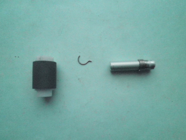

|    Сообщение #6 Отправлено 13 августа 2013 - 08:45   Kommuna
Вот фото нижнего (тормозного) ролика Retard Roller отломлен один виток который зацепляет втулку с роликом. Появился вопрос - из чего делать пружину? Проволока должна быть нерж?Прикрепленное изображение: Ролик.JPG

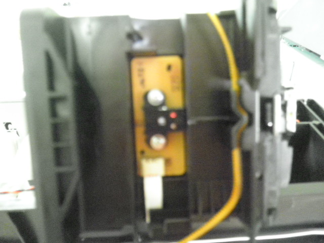

На плате энкодера светиться красный свтодиод. Напряжение на контактах щлейфа 3.25 в. Краска осталась только в ПГ и памперсе остальное вымыл - лента чистая.
По всей длине энкодерной ленты есть полоса как царапина. Причина может быть в этом? к сожалению заменить ленту пока нет возможности.
  • Прикрепленное изображение: P8210184.JPG
|    Сообщение #15 Отправлено 21 августа 2013 - 13:19   alexsandr-
Просмотр сообщенияKommuna сказал:
Да.
