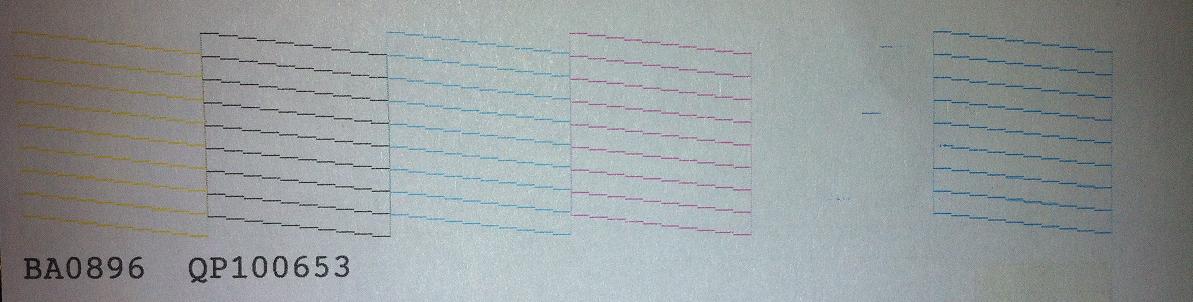

Всем здравствуйте. имеется epson stylus photo t50, принтер скорее всего практически не обслуживался. чистился только стандартными средствами драйвера. стоит снпч, чье производство сказать точно не могу. печатают часто, но появилась такая проблема:
печатал этот тест - http://www.struinik..../polez/test.jpg
у меня вышло вот так - http://s21.postimg.o...h3/IMG_1170.jpg
вместо магенты печатается свето-зеленый (то ли желтый) с частыми черными точками. подскажите в какую сторону копать:)
T50 magenta problem потерялась :)

снимай голову промывай водой дистилированной или сервис жидкостью rsl для водных чернил промывай парковку снпч скорее всего итог печальный бошка подустала видимо но всё таки вскрытие покажет как снимешь пг дай ей отмокнуть в водичке а потом только мой если пг живая и нет пробития каналов то совет меняй снпчуху

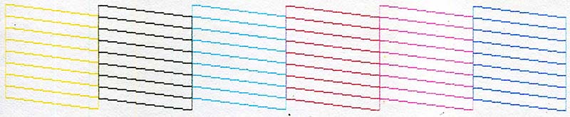

всем спасибо, проблема решилась :) снял голову, промыл все цвета, собрал обратно, заправил снпч, погонял чистку драйвером, теперь печатает идеально:) как новый прям
только вот состояние головы.. мягко говоря поюзанное. надолго её хватит?

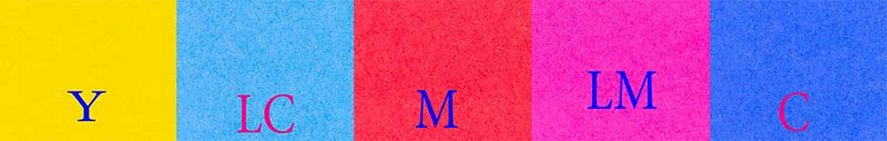

Вот проблема с мажентой. Только она не в том, что она отсутствует, дюзы все работают, но вот цвет маженты не соответствует оной - он красный!
Итак, что имеем:
Принтер Эпсон Т50 с установленной капсульной СНПЧ Суперпринт, сосуды мариотта с разделенными отсеками. Чернила Inktec, кроме черного, оный оригинал от L800.
Был в отпуске, принтер стоял без чернил, но под промывкой. После отпуска слил промывку и заправил свежими чернилами. Все печаталось хорошо. А вот сегодня (правда тут был небольшой перерыв в связи с ремонтом) начал печатать и удивился, что цвет некорректен, хотя дюзы все. Распечатал заливки - желтый хороший, цианы нормально, лайт мажента нормально, черный нет смысла печатать, а вот вместо маженты красный!
Пока ничего в голову не пришло кроме мысли о смешении с желтым, но как? Цвета не рядом, в донорах цвета корректны.
Но цвет чисто красный, хоть и весьма светлый! Ничего не понимаю...
Итак, что имеем:
| Сообщение #8 Отправлено 11 сентября 2013 - 16:57
И всё таки это похоже именно чернила. Возьми из доноров по капле магента и лайт магента и капни рядышком на бумагу для сравнения.
| Сообщение #9 Отправлено 11 сентября 2013 - 17:01
Как вариант - смесь чего то (не важно чего) с лайтом у Вас вместо лайт маженты. Слейте с капсулы и заправте заново.
| Сообщение #10 Отправлено 11 сентября 2013 - 17:53
как бы там не заместо лайтмадженты -маджента, а заместо мадженты-рэд.
| Сообщение #11 Отправлено 11 сентября 2013 - 17:57
| Сообщение #12 Отправлено 11 сентября 2013 - 17:58
а...ну раз и до этого..тогда незнаю.
| Сообщение #13 Отправлено 11 сентября 2013 - 18:00
| Сообщение #14 Отправлено 11 сентября 2013 - 18:24
Ну вообще то там смесь (так сказал)... Цвет не тот - это важно, а не ред или ещё что то. Слить и заново заправить - 5 мин. делов. Вариант, что при заправке попутали напрочь всё... вместо лайт маженты дунули жёлтого (по другому не получим красного) или чернила сами к.о. изменили цвет - скорее всего маловероятен...
