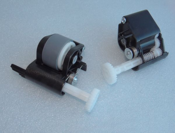

| Сообщение #5 Отправлено 20 марта 2015 - 16:53
Здравствуйте, друзья!
несколько дней назад на Epson L100 начались проблемы: при захвате бумаги слышится потрескивание шестеренок, будто между ними есть значительный зазор и должного зацепления нет, бумага не подается (использовалась все время ксероксная бумага 80 гр/м.кв). Если толкать бумагу, то иногда бумага забирается, но чаще она заходит в принтер примерно на 5-7 сантиметров и останавливается.
Подскажите, на что указывают эти симптомы?
Ищу соответствующие темы на форуме, нашел аналогичные, связанные с ремонтом узлов и механизмов подачи бумаги других моделей Epson. С какими моделями запчасти на мой принтер являются взаимозаменяемыми? Дайте, пожалуйста, ссылки на ресурсы, содержащие каталоги с парт-номерами запчастей на Эпсон.
| Сообщение #6 Отправлено 21 марта 2015 - 05:46
менять механизм в сборе - 1617006| 1592362| 1582708| 1547069| 1526938 УЗЕЛ ЗАХВАТА БУМАГИ В СБОРЕ EPSON STYLUS SX125/ S22/ SX130/ L100/ L200
