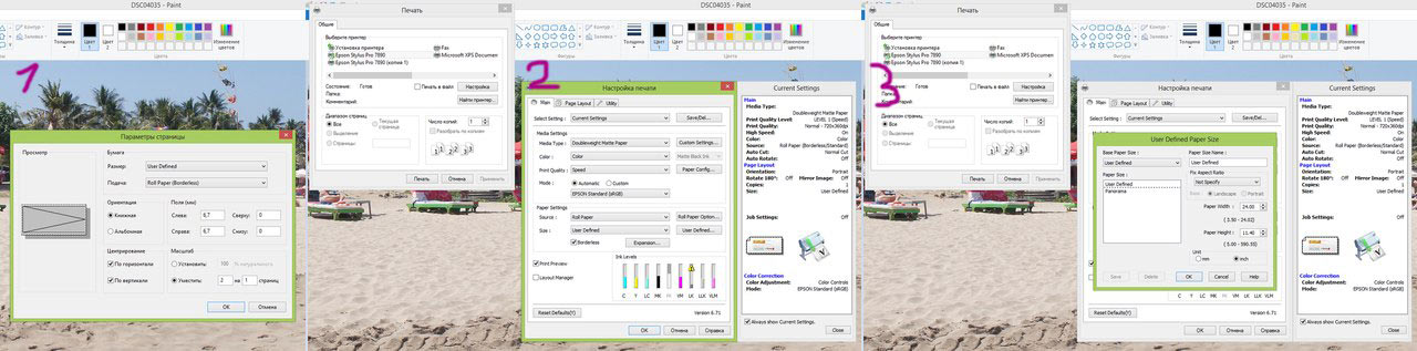

|    Сообщение #3 Отправлено 12 августа 2013 - 11:40   slayerthegreat
После недели длительных экспериментов нашел способ без резки.
Печатаю через стандартный Paint. В настройках драйвера выставляю borderless. Размер бумаги, разумеется, свой, какой нужен. А вот в настройках печати Paint'a ставлю боковые поля в 6,7 мм. И.. вуаля! Печать без полей так, как она есть. По бокам ничего не обрезается и белых полей нет. Все стык в стык.
Прикрепленное изображение: XRoxbcSvL1U.jpg
Прикрепленное изображение: 7eHkaC2LvUI.jpg
|    Сообщение #4 Отправлено 13 августа 2013 - 14:15   slayerthegreat
Вдобавок: сегодня печатал большой плакат. Попробовал выставить поля в paint по бокам в 6,7 мм. Оказалось, что для печати большого плаката этого многовато. Путем перебора цифр в меньшую сторону, выставил поля так, чтобы при печати полей не появлялось. На плакат 2,5 * 1,5 м поля были в 4,3 мм. Благо, в драйвере есть функция print preview, которая позволяет просмотреть то, что будет напечатано на экране, без траты бумаги и краски.
