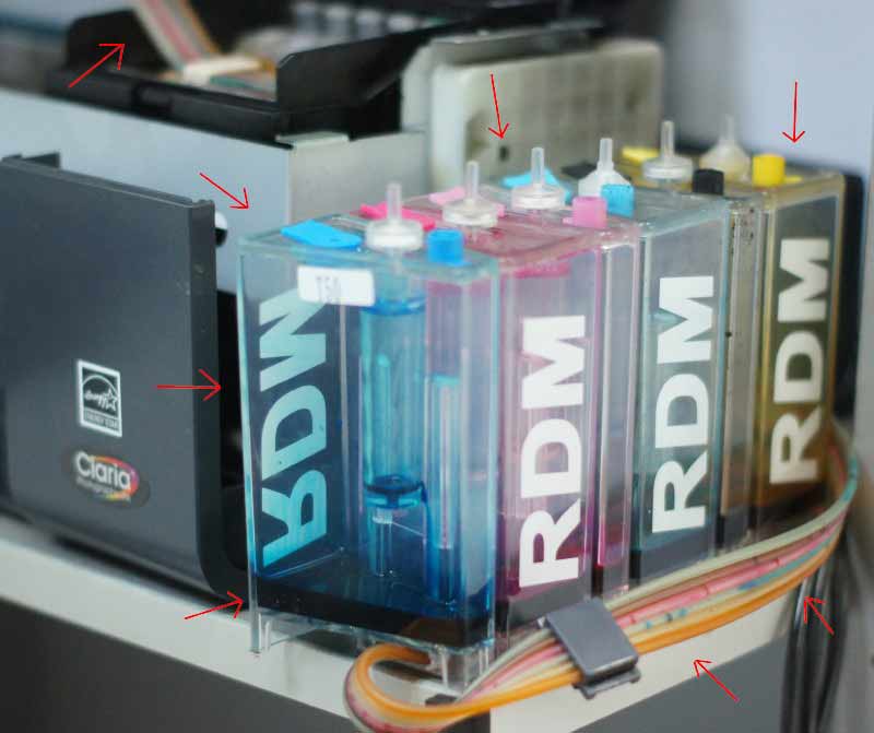

Прихожу сегодня на работу и обнаруживаю, что у одного из T50 СНПЧ полностью слилась в памперс (в поллитровую банку, почти наполнилась). Сама СНПЧ, шлейф, и картриджи полностью пустые.
Прикрепленное изображение: Rn5c4Agi.jpg

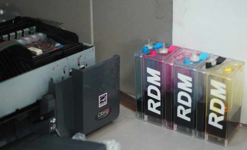

К сравнению рядом с ним стоит брат близнец, и у него всё в норме.
Прикрепленное изображение: uy7B6dhU.jpg

|    Сообщение #2 Отправлено 10 августа 2013 - 09:41   root
Емкость для сбора отработанных чернил должна быть на одном уровне с донорами.
У вас трубки уходят куда-то в подземелье - емкости с отработкой даже не видно.
Физику в школе изучали или проходили? Похоже - второе.
Раньше такого не было потому что:
1. Была воздушная развязка - трубка была не полностью заполнена от капы до емкости со сливом
2. Кулачок помпы оставался в положении, когда трубка пережата.
А сейчас получилось, что и трубка заполнилась и кулачок помпы остался в положении когда трубка не пережата. Из бака машины сливали когда-нибудь бензин в канистру?
Какие вопросы? Это ж школьный курс 5 класса.
Прикрепленное изображение: pompa.jpg
Смотрите устройство помпы струных принтеров Epson -
http://www.printhelp...id=002007&id=24
