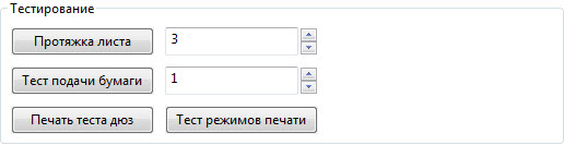

|    Сообщение #4 Отправлено 08 августа 2013 - 18:27   pepsiman
Просмотр сообщенияsubmind сказал:
а как сделать тест режимов печати
В PrintHelp жмем - тест режимов печати
это касательно градиента, с ненасыщенностью после можно будет разобраться, там причин может много быть

|    Сообщение #5 Отправлено 08 августа 2013 - 18:32   submind
Я ту версию принтхелпа использую? У меня только такие кнопочки о_О

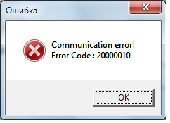

|    Сообщение #14 Отправлено 09 августа 2013 - 06:26   submind
Вот что пишет AdjProg при попытке стянуть инфу с принтера
  • Прикрепленное изображение: Безымянный.png
|    Сообщение #15 Отправлено 09 августа 2013 - 06:47   pepsiman
AdjProg
Требовательна к идеальному соединению, т.е USB шнур, чем короче, тем лучше, с ферритовыми кольцами от помех, в общем лучше фирменный, который идет в комплекте с аппаратурой, сканером например. Гнездо, не стоит подключать принтер через переднюю панель.Возможно некорректная работа программы из за винды, если это не ХР, попробуйте поставить совместимость с ХР. В первом меню вручную выбрать принтер, желательно отключить другие ус-ва по USB
|    Сообщение #16 Отправлено 09 августа 2013 - 17:31   Nikolai67
Всё верно. Добавлю: после неудачного запуска программы нужно удалять с диска Ц папку Adjustment Program.
