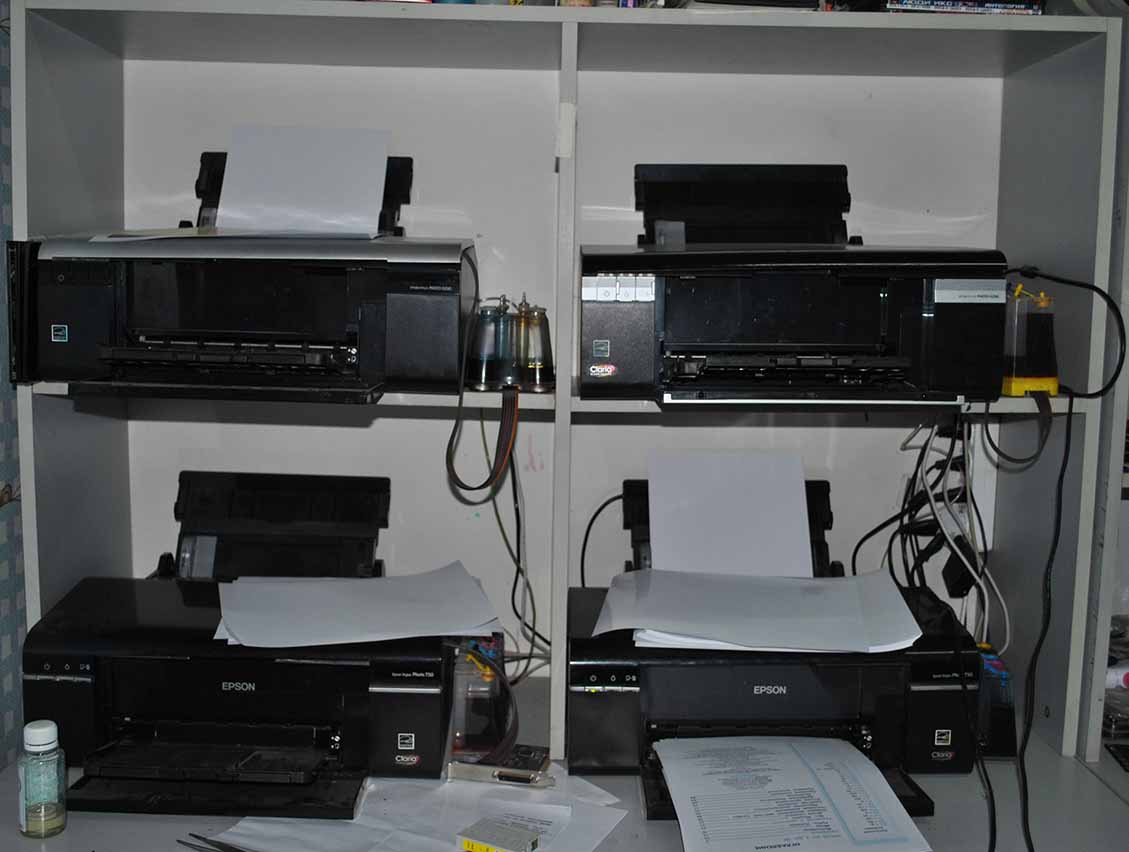

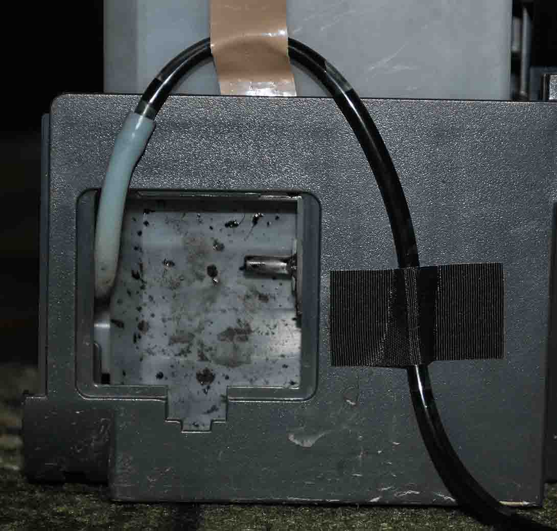

на крышке баклашки 2 отверстия один для шланга-трубки, другой для фильтра чтоб не попал пыль.
Это вы так об отработке заботитесь, чтобы пыль не попала? А зачем?, по мне пусть хоть мухи попадают. Из собственного опыта - все перечисленные правила и законы не отменяются, но на новом принтере такие утечки случаются гораздо реже чем на тех, которые уже с пробегом не малым. На фото мои 4е принтера, слив у всех в одну канистру, емкостью 5л из под антифриза. Как выведен слив, см фото, за 2а года эксплуатации, подобных инцидентов не было.
