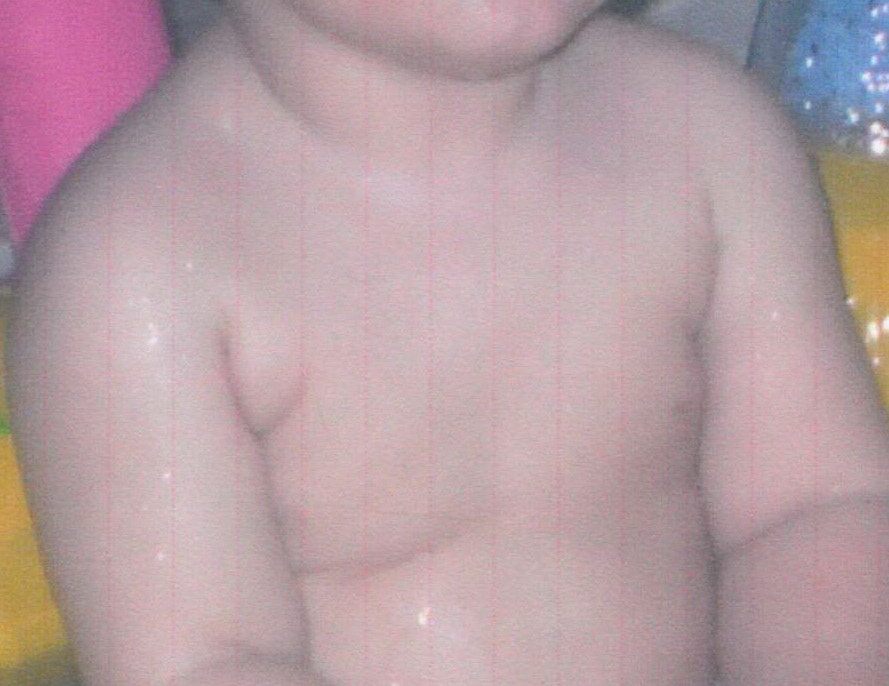

Не стал создовать отдельную тему, похожая с топикстартером проблема (полосы по ходу движения ПГ с определённым интервалом), принтер тот же, СНПЧ картриджная. Не держала манжета на одном из картриджей (был подсос воздуха) - заменил картридж. Проблема осталась. Что бы не получить по башке от профи, выполнил предложенные рекомендации - заменил чернила (с промывкой системы, хотя на Epson 1410 эти же чернила (ProfiLine универсальнае для Epson) нормально трудятся уже не один литр). Проблема осталась. Полосы появляются на 3-4 фотке 10х15. Если не останавливать печать, то шаг полос учащается. Если остановить... опять одну-две фото нормально - на третей-четвёртой полосы. Пример полосатости на прикреплённом снимке, завтра попробую изображение от гога 2 распечатать. К сожалению оригинальные картриджи не сохранил (на ошибках учатся ;). Меня напрягает что полосы тёмные на светлых участках фото... такое может быть при недостаточной подачи каких либо чернил?

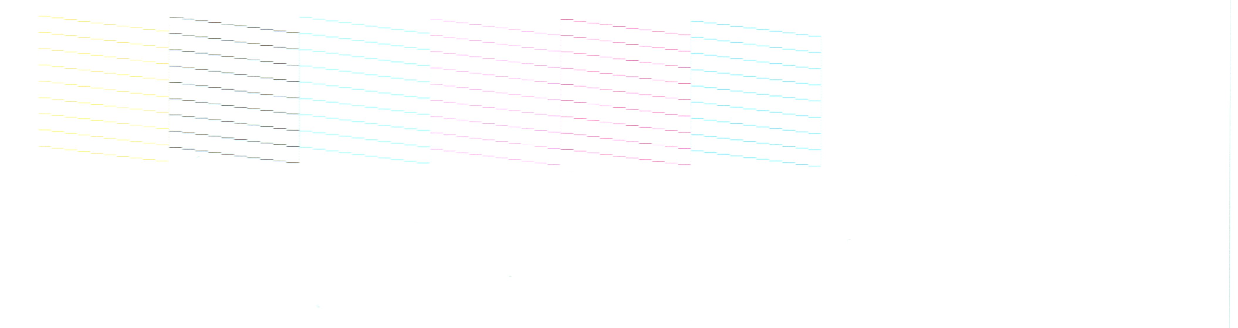

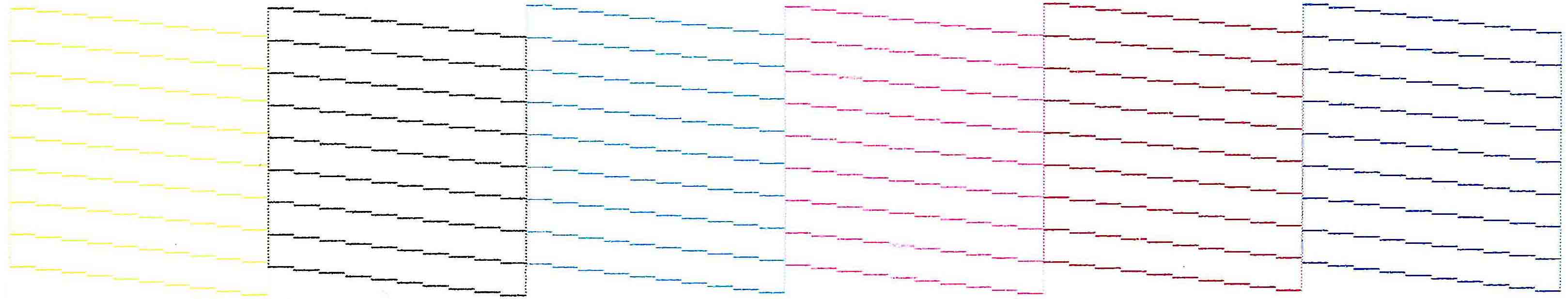

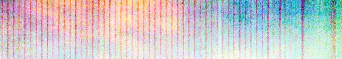

Не получилось сразу выявить проблемы на тесте дюз. Картинку от гога 2, печатает хоть десяток (формат А4), и проблем никаких нет. Только запускаешь фото - опять полосы. Поначалу не сообразил как поймать проблему с дюзами запускал до печати, потом печатал пару фото А4 (полосы появлялись), после чего опять делал тест дюз. Тесты до и после не отличались и были удовлетворительны (сравниваю со стабильно работающим Epson 1410). Потом, вспомнив что даже небольшой передышки принтеру хватало что бы начать печатать без полос, загнал тест дюз в очередь печати пока ещё не распечатались тестовые фото (то есть без передышки принтера). Вот тогда выявилось пыление нескольких дюз на лайт мадженте(кстати повторный тест дюз через 20-30 сек (без прочисток) - и опять всё в норме!). Проанализировал поведение полос (в начале полошения тонкие и "стройные" со стабильным шагом(как на фото в посте 11), потом шаг полос учащается, а сами полосы расплываются, к концу форматки А4 ширина полос уже доходит до нескольких миллиметров! фрагмент фото приложил). Моё предположение - по неизвестным (пока) причинам отдельные дюзы ПГ цвета лайт мадженты начинают работать как пулемёты, то есть пьезокристаллы данных дюз бъются в конвульсиях. Думаю в таком режиме нормальная регулируемая подача капель чернил становится невозможной - в результате чего через некоторое время возникает пыление дюз. Нечто похожее встречал на форуме в случаях короткого замыкания в ПГ или в шлейфе. Но там проблема постоянна и не зависит от заполнения отпечатка или площади печати (как у меня). Из возможных причин приходят в голову следующие:
а) в процессе печати происходит увлажнение контактов в ПГ приводящее к короткому замыканию.
б) в процессе печати происходит терморасширение (непонятно чего) опять же приводящее к короткому замыканию.
Собственно вопрос, рассуждаю в правильном направлении?
