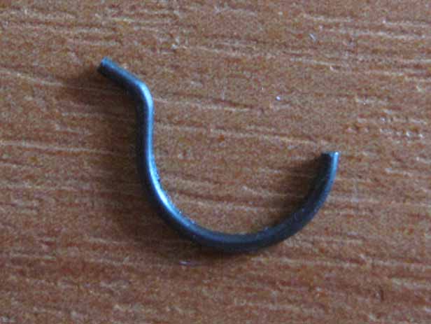

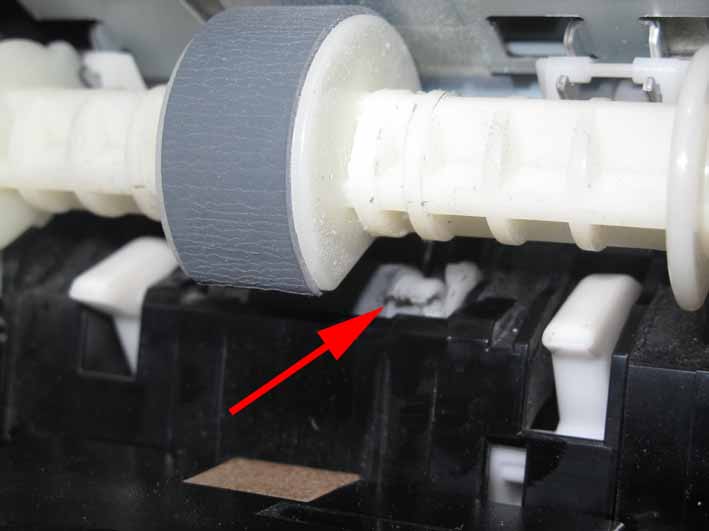

Первый стал хватать по несколько листов (ещё не разбирал его). Второй при включении коротко жужукал и начинал мигать 2-мя оранжевыми индикаторами (долгие мигания - замятие, короткие - не известная ошибка, т.к. я не знаю какие должны быть короткие и длинные, то не могу сказать точно ошибку, решил, что замятие). Разбирал, осмотрел на наличие кусочков бумаги (их не оказалось), собрал - он заработал, но через пару тестовых листов перестал захватывать. После более детального разбора и осмотра нашёл пружинку, которая почти выпала и мешала нижнему прижимному ролику возвращаться на место. Видимо блокировала механизм вращения и принтер выдавал ошибку.
Как я понимаю, по началу она должна не мешать вращению нижнего ролика, но через некоторое время стопорить его, чтобы взялся только один лист. Ставил пружинку и по ходу (тянет все листы), и против (не берёт ни один, т.к. ролик не вращается).
На втором принтере нижний ролик вращается в любую сторону без какого-либо сопротивления, видимо, пружинка вообще вылетела.
Подскажите целая ли она, как она должна стоять, что она делает (может я не правильно понял принцип её действия)?

Решение найдено в просторах Интернета.
Пружина сломана.
Пружина сломана.
