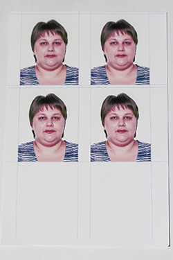

Кто нибудь, помогите пожалуйста!!! Epson L 800, работает почти год больших проблем не возникало, со вчерашнего дня ни с того ни с сего стал печатать с преобладанием пурпурного, жёлтый, телесные цвета на фото почти отсутствуют. Что только ни делал, Прочистку, Распечатку в наилучшем качестве, ничего не помогает, Проверка Дюз показало что всё нормально, чернил достаточно , не могу понять в чём дело, пурпурный заглушает и всё... Буду очень признателен вашей помощи!!! ( сфотографировал клиентку на док-ты,и вот что получилось!)

тест дюз, тест режимов печати, чем заправляете?, возможно фото такое, другие печатали? Попробуйте отпечатать, поставив в настройках галочку - оттенки серого, отпечаток должен быть максимально приближен к ч\б изображению или полезет паразитный оттенок. Возможно при заправке вместо лайт-красный, просто красный налили. При отсутствии желтого, оттенок в пурпур может тоже сильно уйти. Каким софтом пользуетесь при печати?

Загустели чернила. Какой цвет загустел покажет тест режимов печати, реже тест дюз.

Всем огромное спасибо!!! Особая Благодарность " Pepsiman(у) ", всё как ты и сказал "залил (точнее дозаправил) вместо Красный-лайт, Красный", в суматохе перепутал видать "Осёл"!!! Всё исправил, теперь нормально, правда ещё совсем чуть чуть краснит,но я думаю это остаточное явление... Заливаю DCTec T50, раньше был R200, тоже ими же кормил, теперь в этот агрегат заливаю. Клиентам фотки нравятся,а большего и не нужно. Ещё раз огромное спасибо!!!
