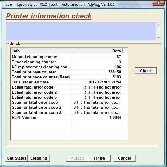

Где-то в интернете найдя инструкции про AdjProg я посмотрел какая там ошибка, и вышло "Head hot error" - что как я понимаю перегрев ПГ.
Может я что-то во время прочистки ПГ не так сделал, хотя до этого делал тоже самое, и всегда работало нормально. Единственное что, я чтобы уж наверняка, когда замачивал ПГ в ванночке с ММ, решил эту ванночку слегка подогревать утюгом время от времени в течение минут 5-10 (ставил керамический сосуд с жидкостью и ПГ на перевернутый утюг) :) Не знаю даже до какой температуры там разогревался мистер мускул, может до 70 или и того больше. Не могло ли это как-нить что-нить "сварить"?
В общем, такие дела: "Head hot error" сразу после запуска, и автоматической прочистки.
Буду очень благодарен, если подскажите, что можно сделать (прикрепил скриншот AdjProg).

Пг нельзя греть.Это УЖЭ не подлежит ремонту.
Вот вам статейка в помощь .http://reseters.ru/index.php?showtopic=22091 Возможно вам удастся отключить идентификатор печатной головки.

| Сообщение #4 Отправлено 03 августа 2013 - 19:25
не хочется лишать надежды...но кто-то же должен сказать...не поможет никакой ИД...акромя новой ПГ.

Спасибо за ваш прошлый ответ. На счет ПГ понятно. Интересно без ПГ такая модель кому-нибудь может быть нужна на запчасти или хоть на свалку кидай и все :)
Никак не могу найти где можно посмотреть количество отпечатанных листов средствами самого принтера или Windows. Хотел спросить по ходу дела (в поиске не нашел), в AdjProg в графе Total print page counter (rear) число действительно соответствует количеству напечатанных листов (т.е. у меня 5183)?
Заранее благодарю!
