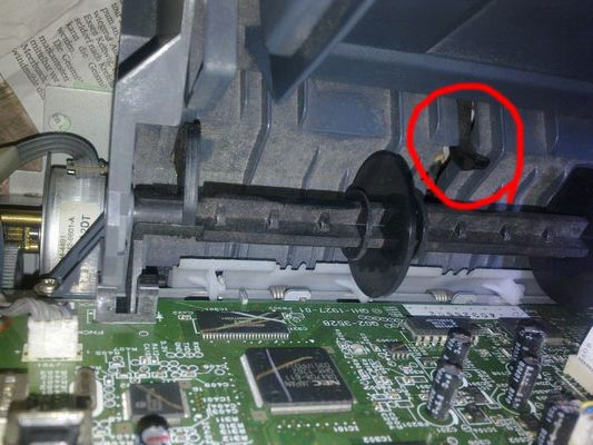

|    Сообщение #8 Отправлено 04 августа 2013 - 16:22   CanonMP810
Снял корпус с принтера,не могу найти рычажок контроля бумаги,где он должен быть на этом агрегате?Промы корпус и памперсы от чернил.Но вот не пойму под парковочной площадкой трубка идущая от помпы разве должна быть чистой и белой?Я думал по ней чернила прокачиваются....

|    Сообщение #9 Отправлено 04 августа 2013 - 16:56   CanonMP810
Покажите пожалуйста в каком районе этот рычажок :biggrin:
|    Сообщение #10 Отправлено 04 августа 2013 - 17:08   koka
вон он...в прорези...и с виду с ним всё в порядке.

|    Сообщение #11 Отправлено 04 августа 2013 - 17:33   CanonMP810
Вроде и странно,что печатал 2 листа пробных при снятом верхнем корпусе нормально.
