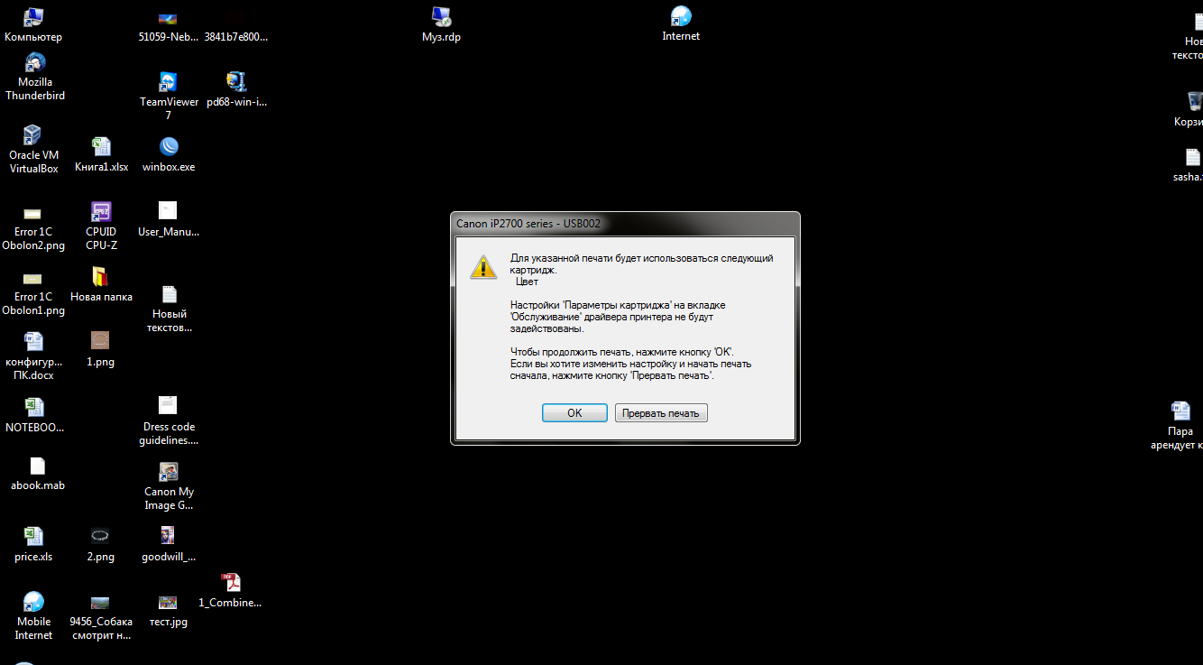

Итог: выбираю в настройках печатать только черным картриджем, хочу распечатать цветную картинку - оно мне пишет, что будет использован картридж цвет, нажми ОК чтобы продолжить печатать цветным картриджем или прервать печать.
А если просто пустить пробную печать с одним черным, все ок. Печатает черным как и до вскрытия.
Выставляю черный и цвет и опять жму Пробную - тоже все ОК. Эмблемка винды разноцветная и текст черный насыщенный.
Подумал что все заработало, но нет. При выборе печати цветного изображения - печатает только картридж цвет.
Прикрепленное изображение: Безымянный.png
Как заставить его заработать?

В свойства принтера зайди - Обслуживание - Параметры картриджа - Выбрать: черный и цветной. У тебя выбрано сейчас - Только цветной.
|    Сообщение #5 Отправлено 04 августа 2013 - 09:06   Blombastik
SCORPIC, в том и дело, что у меня там стоит "черный", ибо печатать хочу только черным цветом дабы убрать всякие сомнения о работоспособности.
А когда ставлю черный и цвет - все равно печатает только цвет, естественно искажая черный оттенок в уже напечатанном листе.
