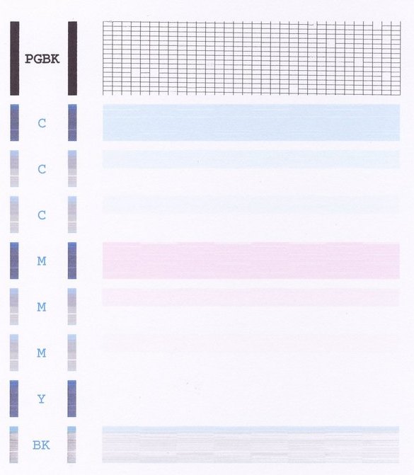

В сервисный режим вошёл,а вот тулзы подходящей на мой агрегат нет.....
Но вот тестовый отпечаток из сервисного режима.
