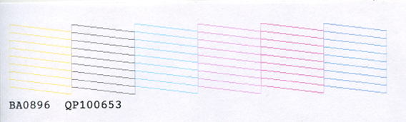

|    Сообщение #5 Отправлено 03 августа 2013 - 15:05   barspin
вот скан, только качество очень плохое, и не знаю, что на нем можно увидеть..
сделал одну проверку дюз, была одна черная полоска у желтого цвета, затем прочистил, и вроде скан в норме, не более 100 кб, а проблема с пылью осталась прежней.Прикрепленное изображение: File0029-1.jpg
|    Сообщение #6 Отправлено 03 августа 2013 - 16:53   Nikolai67
К этому тесту нужно прилагать микроскоп.

|    Сообщение #9 Отправлено 04 августа 2013 - 17:14   pepsiman
сталкивался с такой проблемой, тест дюз может быть идеальным, на тесте режимов печати самые светлые квадраты (печать минимальным размером капли) линии плывут. Либо загустение чернил, возможен засор фильтров в картриджах СНПЧ. Чернила однозначно менять, при нормальном тесте дюз проверяем калибровку ПГ и калибруем если нужно
