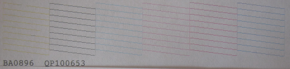

Epson T50 + картриджная СНПЧ + OCP.

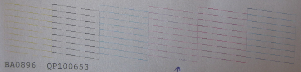

После прочистки все дюзы в норме. Но после простоя принтера стабильно исчезает 1-2-3 дюзы + 1-2 дюзы пылят.
При этом:

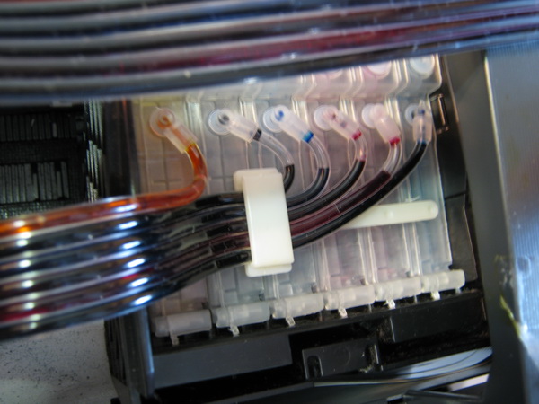

а) в том месте, где шлейфы соединяются с картриджами, имеется небольшое разрежение (т.е. имеет место небольшая тяга назад - от ПГ к донорам)
б) на тестах дюз после простоя иногда наблюдается небольшое смешение цветов
Смешение цветов - признак перелива, пыление - признак недолива (хотя на старой СНПЧ у меня всякое бывало).
Небольшая обратная тяга - вроде бы норма. Только на старой СНПЧ у меня такого воздушного пространства у основания трубок никогда не было, даже при небольшой обратной тяге.
Вопросы:
1. Это у меня перелив ?
2. Воздушное пространство у основания трубок - это нормально ?

Спецом заглянул в свой т50, воздух есть, но появляется при простое 1-2 дня (немного меньше чем у вас). Но на работу никак не влияет, при печати все приходит в норму. Картриджи менял 1 раз, пробег 12к копий. Думаю ничего страшного, если печатает нормально. Да, доноры просто стоят на столе вместе с принтером, то есть не поднимал и не опускал.
И еще, закрепите нормально шлейф на картриджах, по фото видно что он у вас "ездит" туда сюда + закрепите желтый канал.
Не совсем понял, что "ездит". У меня ведь все шлейфы, кроме жёлтого, закреплены белым держателем.
Что касается жёлтого шлейфа, то его тоже пропустить через белый держатель ?
