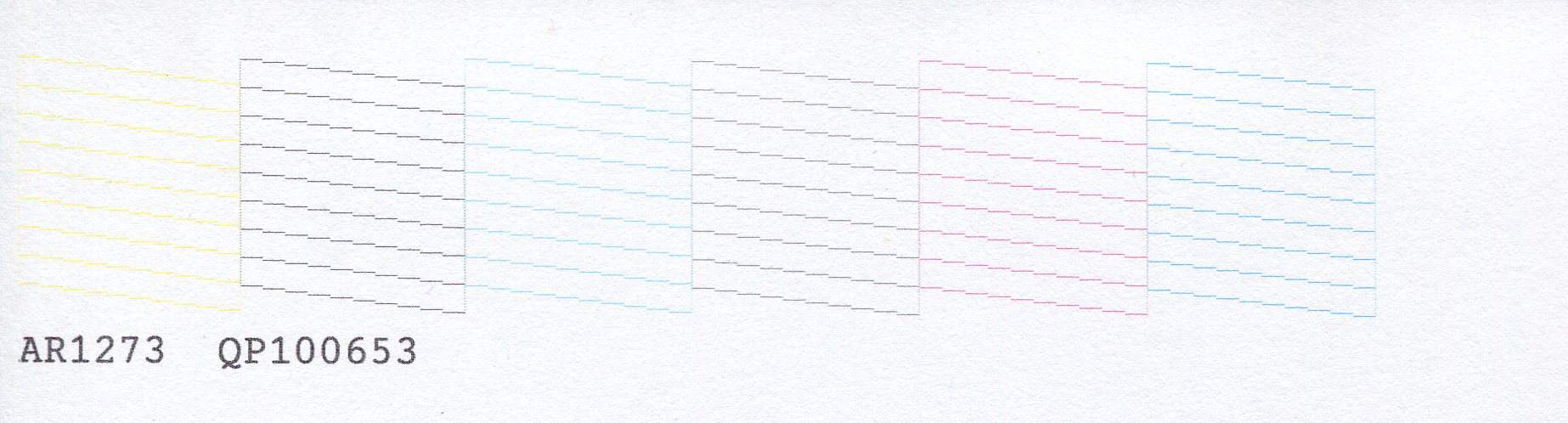

Привет всем желающим помочь. Принтер Епсон 1410, СНПЧ WWM, чрнила WWM E83. Первый тест дюз показывает вместо LC серый цвет, после первой прочистки LC частично возвращается, после второй - норма. После 3-4 часов простоя опять вместо LC появляется серый. СНПЧ стоит на уровне принтера, воздуха в трубках нет. Проблема появилась недавно, после промывки забитых чёрных дюз.

Капа чистая, это как, шесть цветов туда же сливает,какая она должна быть? Памперс чист и сух, виведен слив.
| Сообщение #6 Отправлено 31 июля 2013 - 21:21
Проверь герметичность картриджей те что по соседству с LC. Может у какого то из них плохо держит клапан и чернила немного вытекают, что образует каплю на голове которая смешиваеться с LC. Как проверить герметичность думаю в курсе.
| Сообщение #7 Отправлено 31 июля 2013 - 21:55
Когда картридж установлен, клапан открыт, он ничего не перекрывает. Герметичность картриджей проверил, не протекают.
| Сообщение #8 Отправлено 01 августа 2013 - 08:34
у вас разгерметизация либо в пг попал воздух изза подсоса воздуха решение промывай дистилровкой пг не снимая её как вариант промывки могу предложить следующее если есть пзк наливай в них водичку ставь штатно не мой а мой руками путём отсоса со слива шприцом так вы сударь заодно и капу промоете с помпой ну и если он 1410 на картриджах сидит то промывай картриджы заправляй по новой их и всё в путь )))
