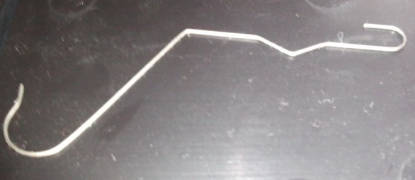

Пожалуйста подскажите ,а то из-за этой пружинке не могу собрать мфу.
TX300f где должна стоять пружина разобрал и забыл где стола ружина
| Сообщение #2 Отправлено 29 июля 2013 - 19:09
Не заморачивайся...на работе эта пружинка никак не отразится...она там для контакта на "массу"....долго рассказывать где и как.
| Сообщение #3 Отправлено 30 июля 2013 - 17:44
Спасибо за ответ!!!когда разбирал мфу помнил что пружина большим кольцом цеплялось за металлический вал ,а вот малое кольцо ,не мог поверить что на массу ,там рядом стоит двигатель .Может на одну из клем посадить ?Приятно переписываться с профи!
| Сообщение #4 Отправлено 30 июля 2013 - 18:12
ну...ежели очень хочется...надо смортреть-по СМ...его вам и в руки.
| Сообщение #5 Отправлено 30 июля 2013 - 21:22
Кока ,сделал как ты сказал (не заморачивайся),походу она лишняя.Завтра до собираю и буду проводить тесты.Спасибо !!!
| Сообщение #6 Отправлено 31 июля 2013 - 13:24
AUC пружина одевается на вал по которому бегает каретка, а другим концом цепляется за выступ на каркасе.

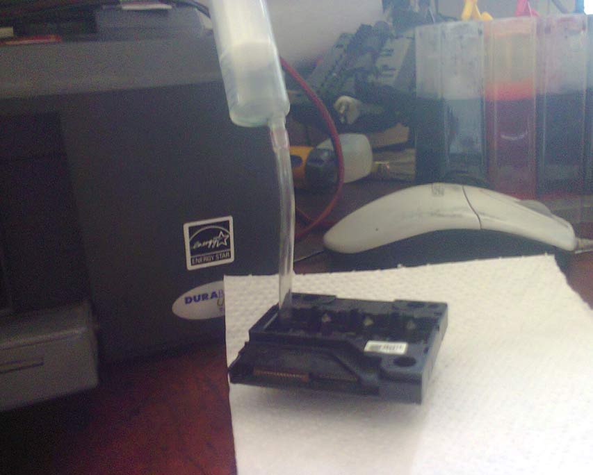

Собрал мфу работает хорошо ,а вот голова немного полосит ,пробовал чистить немного лучше но все ровно полосы остаются.Подскажите что можно сделать?
http://3.firepic.org...y8jozuflrps.jpg
| Сообщение #8 Отправлено 07 августа 2013 - 08:38
У меня сейчас та же проблема, только я восстанавливал ПГ после засухи, тебе советую просто попробовать штатную прочистку ПГ. Если не поможет тогда шприц, ММ синий, снять картриджи, одеть на шприц отрезок капельницы, одеть шприц на одно из сопл, залить в шприц ММ немного придавить создав давление (только аккуратно) что бы капельница не слетела и не залить ПГ. Прилагаю фото только на фото ПГ у меня снята и в разборе.
| Сообщение #9 Отправлено 07 августа 2013 - 21:48
Спасибо stava99 сделал как ты написал и все получилось ,ММ синий рулит ,мфу херачит как новый.
| Сообщение #10 Отправлено 08 августа 2013 - 05:46
Всегда пожалуйста. Рад был помочь.
