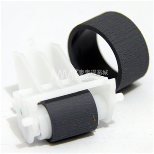

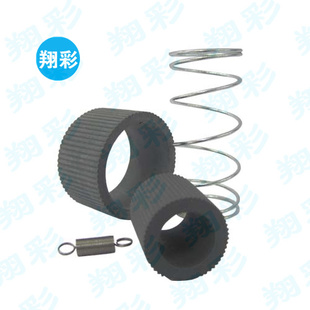

| Сообщение #9 Отправлено 28 июля 2013 - 15:17
я про такие
а есть и под оригинал
Ролик можно провернуть, так как 1/3 часть его не используется
