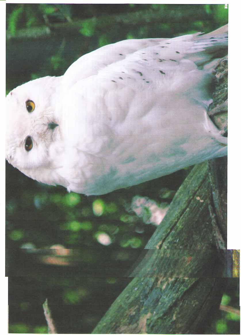

Сдвижка изображения при печати есть отсканированное фото
| Сообщение #1 Отправлено 27 июля 2013 - 11:04

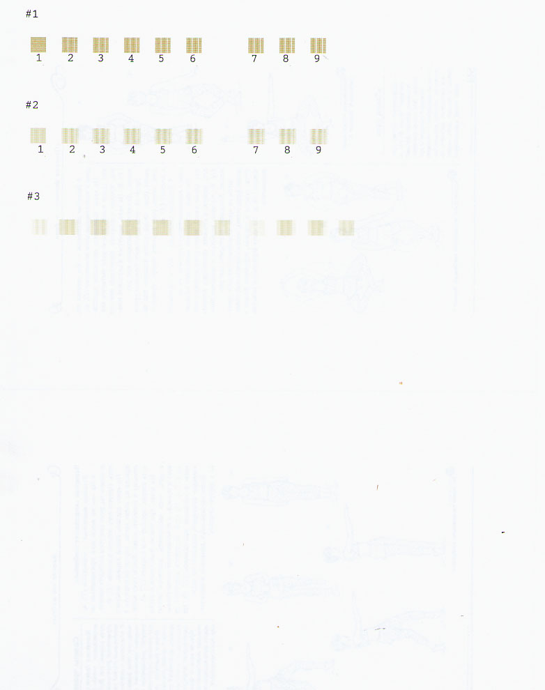

Epson 1410 - при печати изображение печатает со сдвижкой (на фото видно). Откалибровать не дает...доходит до 3го пункта - жутко трищит прокручивая (не знаю как правильно он называется)шлейф(желтый)и мигают 2 кнопки. Помогите, пожалуйста - может кто то сталкивался с такой проблемой?
калибровка - даже до конца не допечатывает...

ВЫКЛАДЫВАЙТЕ ВИДЕО ,КАК ВАШ ПРИНТЕР ПЕЧАТАЕТ ФОТОГРАФИЮ. А ТАК ЖЕ ПРОИСХОДИТ КАЛИБРОВКА пг.ТУТ НУЖНО ВИДЕТЬ И СЛЫШАТЬ.кстати калибровка пг ШТАТНЫМ ПО не изменит ситуацию.

Смотрите что мешает(ло) движению каретки (неправильная прокладка шлейфа СНПЧ в частности вызывает подобное). Ремень привода каретки возможно изношен (шестерня на движке привода изгрызла зубья на ремне привода каретки).

avs60, все проверили - движению каретки ничего не мешает...ремень также впорядке...

Энкодер (лента с рисками) чистая д.б. не заляпаная...
Ну и как вариант - датчик энкодера может глючить - но это очень большая редкость уже ...
Советую в сервис, потому как при подобном "треске" износ ремня идёт и в итоге менять придётся.
