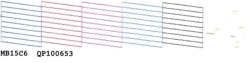

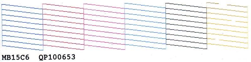

| Сообщение #10 Отправлено 30 июля 2013 - 07:37
Поскажите, а можно как нибудь печатать только одним цветом? Ну т.е например прогнать 10-20 листов только в желтом?
Тест дюз после откачки воздуха, и усиленных прочисток:
Тест дюз сегодня утром, после 3-х дней простоя:
И после училенной прочистки (думал что эти 2-3 пробела исчезнут окончательно) тест показывает как на первом скрине.

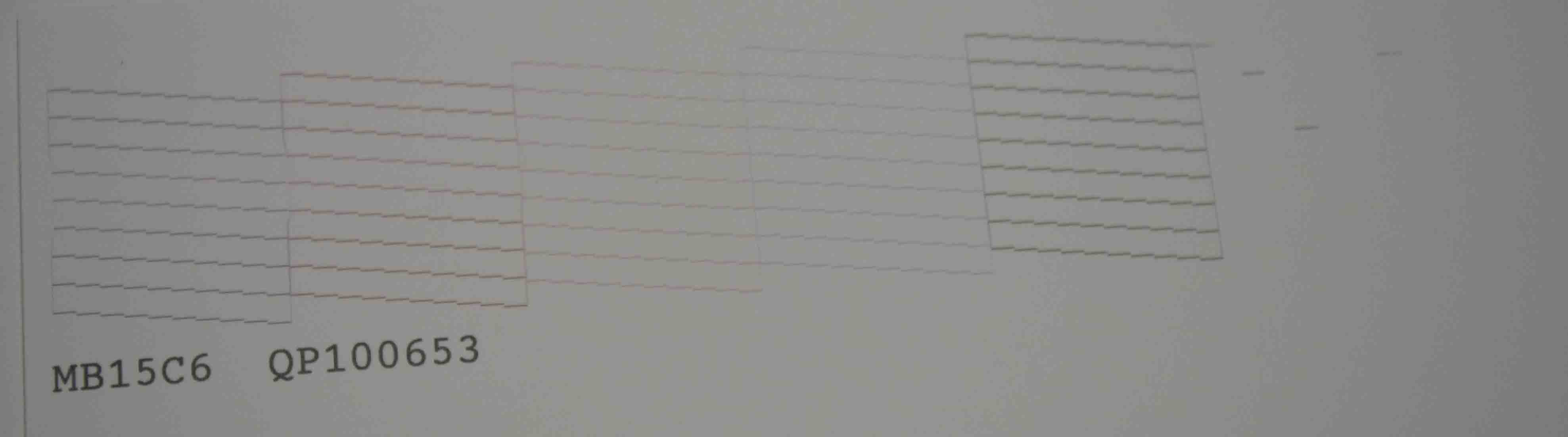

ребята, спасайте! мучаюсь день ото дня и каждый день новые проблемы. Принтор L 800, чернила сублимационные inktec. поначалу вроде все ок было но потом пошло то одно то другое. Сегодня вот пропал желтый цвет. Посмотрел вышеописанную инструкцию начал разбирать, а в головке где должен быть желтый - черные чернила. И на тесте дюз тоже 3-4 полоски черных там где желтый должен быть. При первом запуске сразу была проблема с ровностями границ синего и красного, но печатал вроде ок. Подскажите чего сделать. перевел уже кучу расходников, руки опускаются...
качество так себе, но там где синий по середке краснота идет, а желтого вообще нет
сверху то как было чуть ранее, справа - сегодня

| Сообщение #14 Отправлено 21 января 2015 - 16:58
SCORPIC,
Разгерметизация ПГ и разрушение дюз .
ах вот в чем дело...
| Сообщение #16 Отправлено 21 января 2015 - 17:31
Замена ПГ
