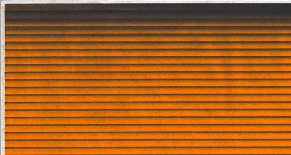

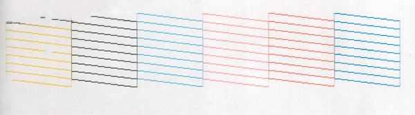

При печати начали выпадать жёлтый и чёрный цвета, после прочистки картинка как в эттаче (постоянно).
Прогонял печать жёлтой заливкой 10 листов A4, картинка получается как на втором вложении на всех листах,
на каждом листе в самом начале чёрным дует больше.
С головкой пока никаких (кроме штатной прочистки) манипуляций не проводил, прошу совета - куда копать
T50 - черный подмешивается к жёлтому при печати чёрные чернила пропечатываются с жёлтым

по логике видимо всё-таки разгерметизация - сделал бутерброд, тест не изменился.
промыл чёрный канал, в ёмкости из-под чёрных чернил оставил дист.воду.
при печати чёрной картинки (на выходе бесцветная - в банке дист.вода) полосит жёлтыми полосами, как на жёлтой картинке чёрный полосил.
