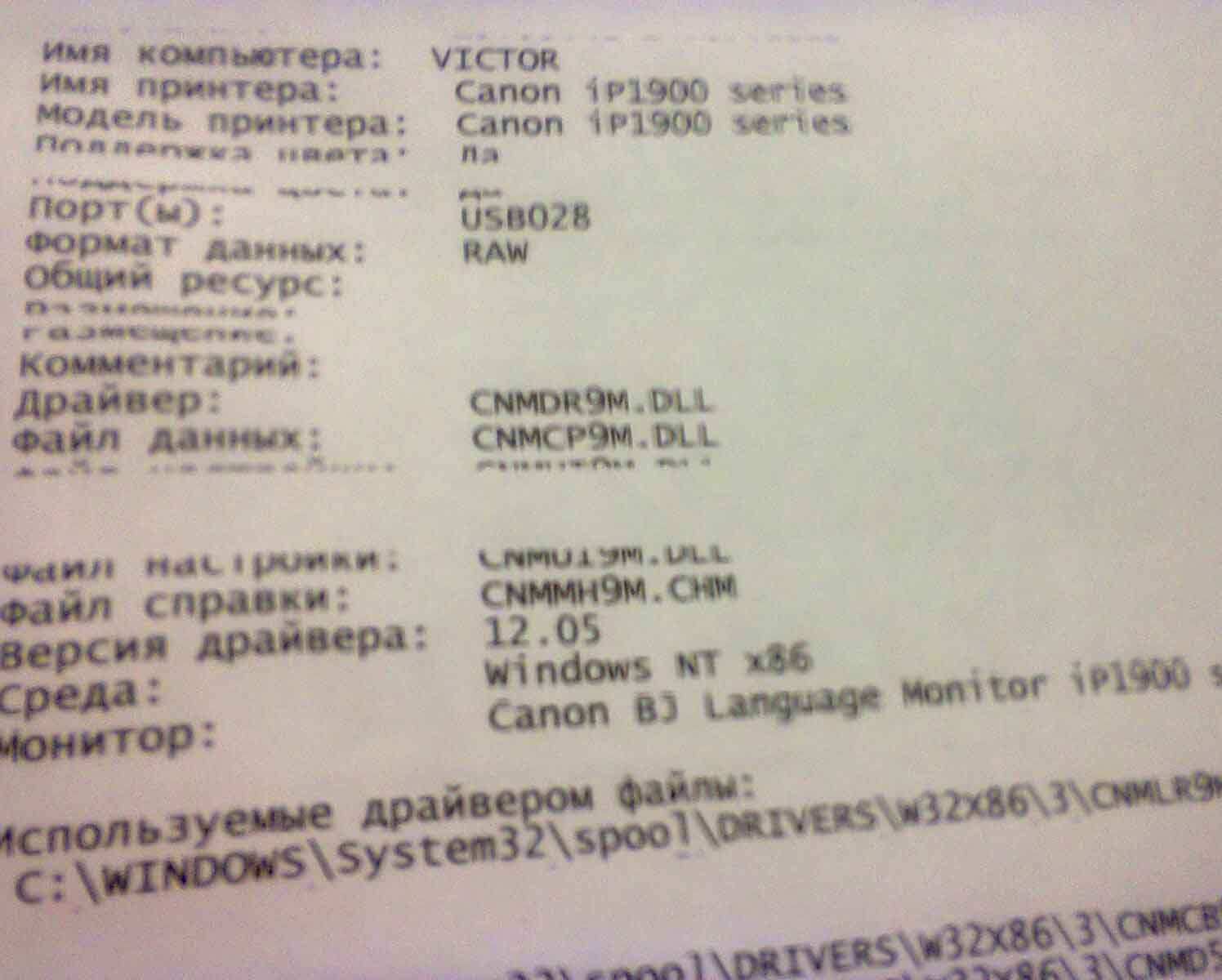

Всем привет ув. спецы. Проблема вот в чем Canon IP1900 закончился черный картридж купили новый, вставил печатает с пропусками черного вот фото для наглядности.
  • Прикрепленное изображение: фото0032.jpg

да хоть бы просто тест дюз

Все сделал оказалось энкодерная лента была запачкана, еще принт матерился из-за нее на ошибку перемещения каретки. Спасибо огромное burykin!
