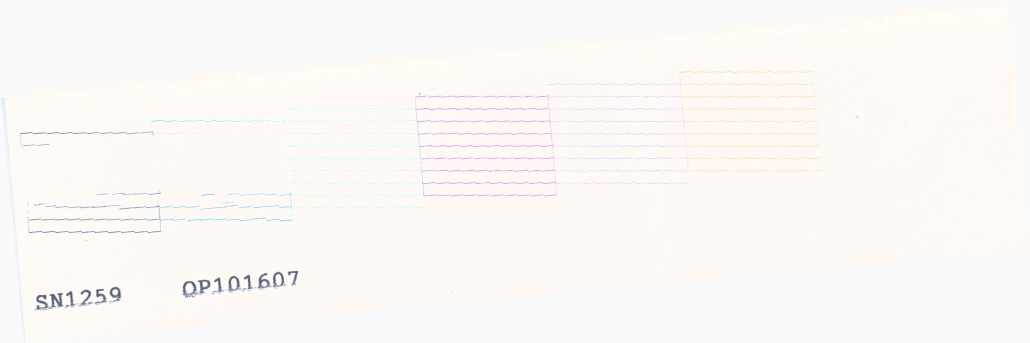

R340 забиты дюзы Epson R340
| Сообщение #2 Отправлено 24 июля 2013 - 09:10
Ну раз все, то уже ничего не поделать.
2 варианта:
- нарушена герметичность в голове
- текут картриджи сильно.
на оригиналах надо проверить.
2 варианта:
| Сообщение #3 Отправлено 24 июля 2013 - 09:16
У меня в этом опыта мало, но я заметил когда продавливал шприцом черный цвет промывочная жидкость шла из черного и синего
| Сообщение #4 Отправлено 24 июля 2013 - 09:18
Скорее всего ПГ в мусор.
Но, надо бы снять ПГ, промыть, и тогда делать выводы.
| Сообщение #5 Отправлено 24 июля 2013 - 09:20
отмачивал ее 3 дня и мыл Мистер Мускулом,улучшения было , но сейчас все стало, я думая может контактный шлейф головки замкнут где???
| Сообщение #6 Отправлено 24 июля 2013 - 09:24
| Сообщение #7 Отправлено 24 июля 2013 - 09:26
Принтер печатает, если дело в електронике, как минимум был бы пустой лист.
У вас разгерметизация ПГ, это уже не лечится.
| Сообщение #8 Отправлено 24 июля 2013 - 09:32
Ага, спасибо, я тоже так думаю, а сколько примерно голова стоит на этот аппарат?? И есть ли смысл менять???
| Сообщение #9 Отправлено 24 июля 2013 - 09:35
Новую ПГ нет смысла ставить, дешевле купить такой же б/у в нормальном состоянии ... .
Новая ПГ стоит в районе 50 у.е.
Решать вам.
