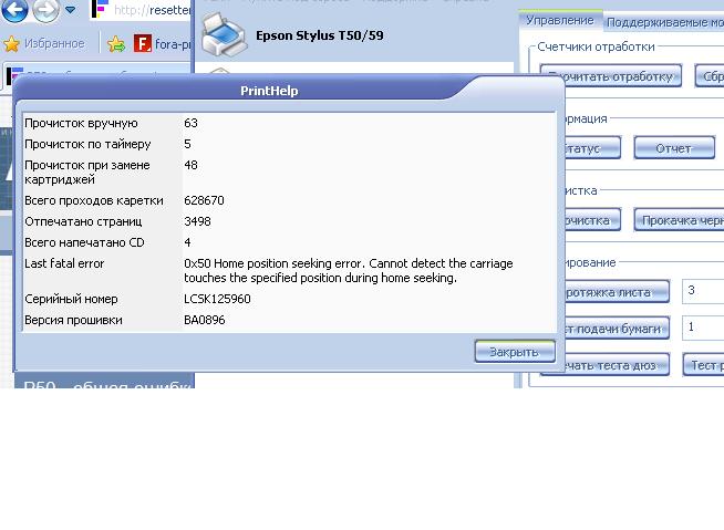

В PrintHelp нажмите кнопку "ОТЧЕТ"
Смотрим Last fatal error
Возможно попал кусочек бумаги под датчик который отвечает за конец листа
| Сообщение #7 Отправлено 24 июля 2013 - 14:46
Похоже ПГ не паркуется ка положено. Замок блокирует каретку? После выключения принтера рукой можете сдвинуть каретку в противоположную сторону?
| Сообщение #8 Отправлено 24 июля 2013 - 14:51
Кусочка бумаги не нашел. Видимо просто залип. СПАСИБО, помогло. Теперь другой вопрос: :) пока принтер стоял не использовался в шлейфе от СНПЧ появился воздух. Как его лучше и безболезненнее от туда удалить? СНПЧ капсульная
