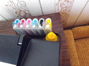

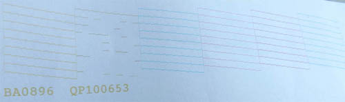

Достало меня пропадание черного цвета у Р50 . В эксплуатации второй год . Хотя бы пару раз в неделю печатаю по паре фото 10х15 , что бы голова не подсыхала . Чернила InkTec 0010 . СНПЧ обычная - 6 танков по 100 мл - шлейф - 6 картриджей с одной кнопкой обнуления чернил . Остальные цвета проблем не доставляют . Часто приходится делать прочистку . Может есть прога, которая прочищает только черный цвет . Что смог найти в инете, то прочитал . Но пока не пришел к какому то заключению . Рекомендуют добавлять в картридж и танк дистиллированную воду . Что бы разбавить чернила . При прочистке видно, что по шлейфу черного вяло двигаются чернила . В остальных довольно шустро . Читал, что можно слить-откачать черные чернила InkTec и заменить на InkMate EIM290a . И встречал, что можно заменить без промывки . То есть слил - залил и пользуйся . Этот момент мне важен . Что бы не получить проблем . Буду благодарен любой помощи . До этого был R200 и чернила WWM . Более-менее нормально работало . Вечером сделал прочистку . Утром встал - почти нормальный черный при тестировании дюз . Сделал еще тестирование - многие дюзы потерялись . При следующем тестировании еще больше потерялось и черный цвет стал коричневым . Сделал две прокачки и оставил на пока . На прилагаемых фото сама СНПЧ+танки . А так же пара фото второго(а) и третьего(b) теста дюз .

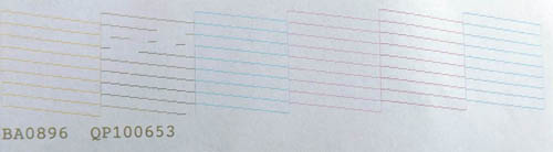

Еще одно фото . Не влезло по размеру в первое сообщение . Сорри за качество фото дюз . Несколько был ограничен во времени и спешил . Фоткал на Фуджи . Надо было зеркалку Никон брать . Если что, то пересниму .
Проблема с черным у Р50

А можно п. 1 поподробнее . Я понял так - вынуть черный картридж - откачать шприцем из него чернила - вставить картридж на место и залить в него чернили через заглушку в картридже . А нельзя не вынимая картриджа откачать воздух ? А то там трубки других картриджей перекрывают черный картридж .
По п. 2 То есть беру просто, то что накопилось в сливной банке после прочистки головки и доливая в танк BLACK . ???
По п. 3 - Как грамотно сделать эту операцию ? Опыта у меня пока маловато в этом вопросе . Может есть программа, что бы прокачать только черный картридж . То есть откачать из картриджа краску - залить а него промывку и прокачать ею черный картридж .
Еще раз спасибо за помощь .

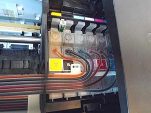

1.не вынимая картридж выкачать воздух нельзя,он же воткнут в головку бошка засосет чего ненадо, потом проблем будет на порядок больше, катриджи вынимаются блоком, ВСЕ 6 ШТУК, просто на 2 см можно блок картриджей приподнять в каретке, главное чтобы из головки вышел, потом вынимаешь пробочку силиконовую, которая на фото твоем выше того места где трубочки подводятся, и туда тыкаешь шприцем :)

Спасибо за информацию . Я начну с п. 1 . Вынимаю, приподнимая все картриджы с мест их посадки - открываю заглушку на черном картридже, не отстегивая трубку на кртридже - шприцем выкачиваю все что могу откачать из картриджа . Что делать после откачки ? Видимо ставим все картриджы на место и заливаем шприцем до заполнения черный картридж и закрываем заглушку ? Подскажи правильность заключительных операций . Не хотел бы добавить себе проблем . Еще раз спасибо за помощь .
Одно еще волнует - там между черным и соседним картриджем кнопка сброса уровня чернил . Как бы ее не попортить . :( В принципе подтянув шлейф(предварительно выведя шлейф наружу из паза, что возможно) можно попытаться приподнять только черный картридж . Опыта не хватает . Отсюда возможно такие и мысли . :)
