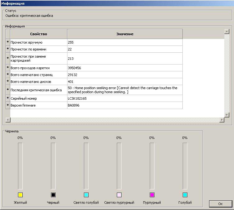

|    Сообщение #8 Отправлено 05 августа 2013 - 11:06   Ivromani
Во вложении printscreen из pitnhelpa, ошибка 50
Какие предположения?
  • Прикрепленное изображение: Ошибка 2.jpg
|    Сообщение #9 Отправлено 06 августа 2013 - 06:23   Ivromani
Вообщем мне совсем непонятно поведение принтера, после 2-х дней простоя, включил его, горят кнопки, выключил - включил - включился, пишет готов к печати и горит одна зелёная кнопка, печатает хорошо! Задания выполнил свои, ждёт следующего, я его выключил, включил мигают опять кнопки. Выключил, включил он запустился сделал самостоятельно прочистку - готов к печати! Что бы это могло быть? Кто сталкивался с подобным???
|    Сообщение #10 Отправлено 15 августа 2013 - 06:42   Jeriho
У самого недавно была подобная проблема на Т-50, изначально подумал что памперс, запустил AP посмотрел на ошибку (что-то про PW sensor), по итогу протер энкодерный круг который находится на валу (с левой стороны) по которому каретка двигается и сенсор там же... Проблема была решена.
П.С. Если что-то назвал неправильно извините, как знаю так и называю, главное чтоб поняли :-)
