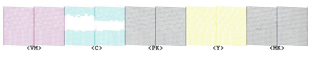

С плоттером Epson 7700 Pro такая проблема:
нет части дюз на синем цвете по обоим каналам в средней части по высоте
Снималась головка для чистки, выяснилось все дюзы продавливаются хорошо,
дополнительно чистилась головка красной жидкостью
Не помогло, после установки головы обратно — картина практически та же самая.
Смущает такая синхронность по разным каналам одного цвета. Причем дюзы на границе провала «гуляют» т. е. провал по ширине и границе не постоянный. Что вроде бы наводит на мысль плохой их проходимости, но ведь продавливается свободно при снятии!
Вот такой ребус.
P.s. чернила DCTec пигмент. Поврежений шлангов, демпферов вроде не видно

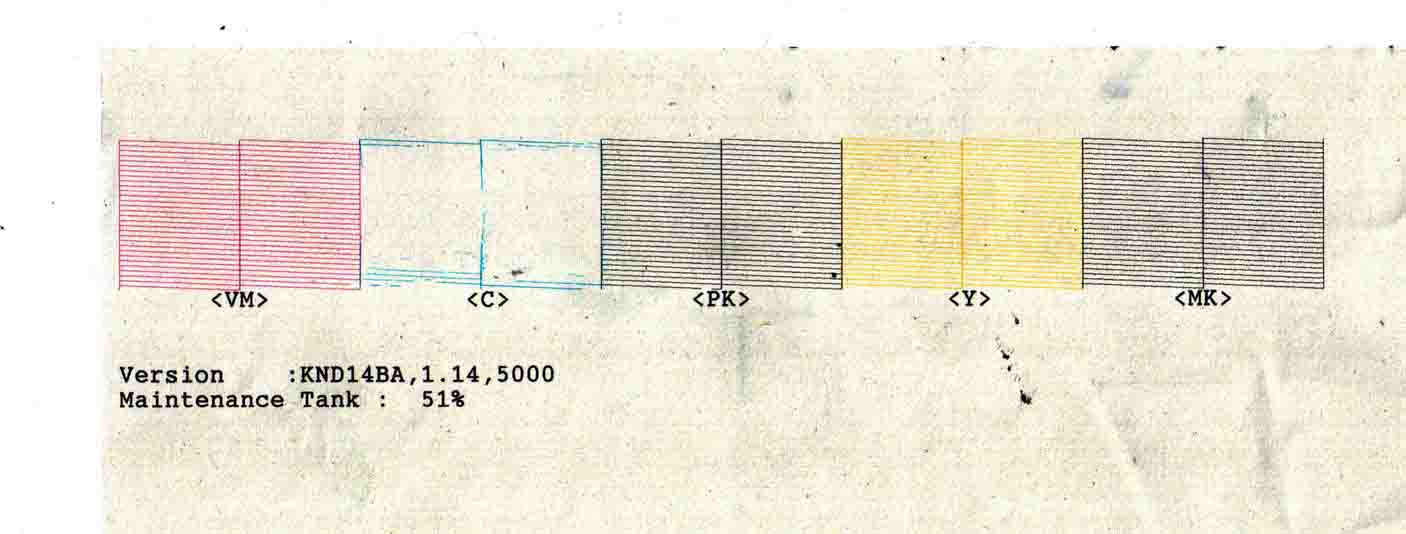

О, у меня такая же проблема с тем же принтером. замена демпферов не помогает. Так-же как и промывка шлангов, помпы, капы. Мыл и демпфера. Но вот почему он именно два канала отрубил? Может и правда проблема програмно?
И еще вопрос, какую марку чернил используете?
Чернила INK SISTEM. Стоят ПЗК(Фирма неизвестна) Принтер стоял, потом включили, начали печатать и цвет пропал. Принесли ко мне на ремонт. Что с ним делал я, что-бы вернуть к жизни.
1) Промыл печатающую головку ММ. Дождь ровный и без проблем. Но проблема не ушла.
2) Снял капу и помыл ее, переустановил местами вкладыши.
3) Проверил-как качает помпа. Она качает.
4) Проверил гермитичность системы-все хорошо. Думал, что может уходит давление воздуха из картриджа. Выключил принтер из сети и отключил шланги. Чернила хорошо поступают.
5) Поменял местами демпфера. Толку тоже не дало.
6) Подумал, что проблема в чернилах. Запустил другой цвет. Поменял местами картриджи синий и красный, прокачал систему. Сделал глубокую очистку. Сделал тест. Цвета местами поменялись, но проблема осталась. Синий на месте красного печатает хорошо, а красный на месте синео так же как и печатал синий.
Бутерброды не помогают, да и не помогут. Тест почти не меняется. То пропадут то появятся пару дюз.
Голову мыли не один раз. ММ течет хорошо. Все дюзы на месте. И одно НО. Дюзы со временем пропадают сильнее.
Проверил и помпу, и капу, и систему, и демпфера. Что - то не то.
вот скан моего теста.
