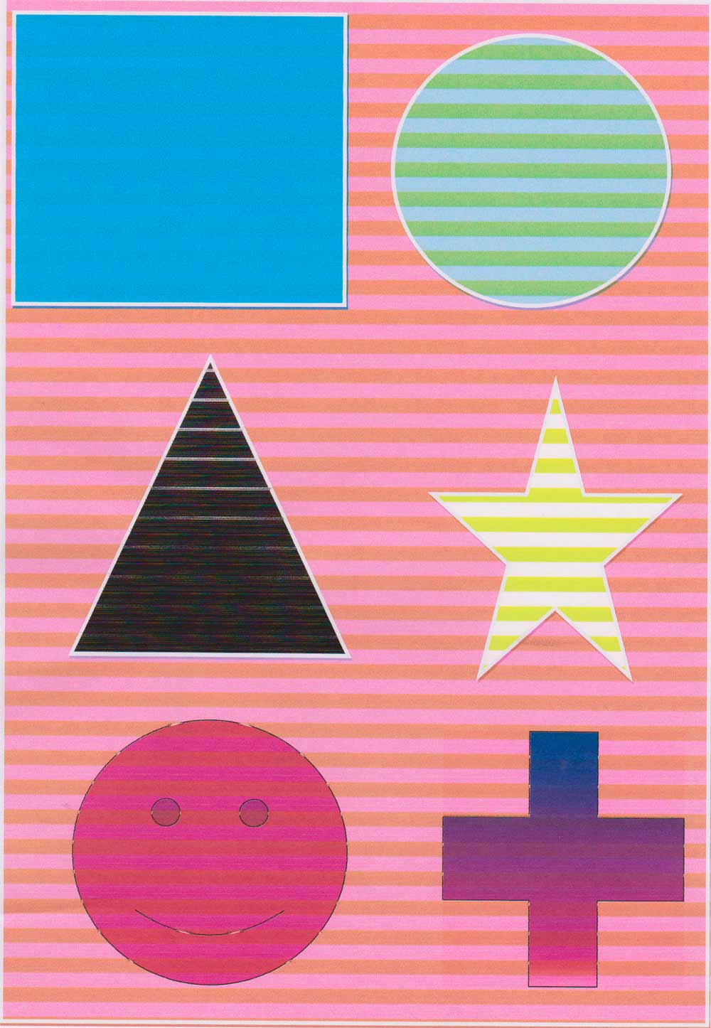

Здравствуйте! странность приключилась с желтой дюзой, ровно наполовину не печатает. граница резкая и ни одной капельки, на полдюзы. очистки простые и глубокие уже делал, вытащил картридж, положил на салфетку с промывочной жидкостью(100 мг желтая бутылочка от chernil.net),часа полтора лежала - ничего, все так же..есть мистер мускул еще но им не пробовал. могу конечно вылить краску и прочистить полностью картридж, но резкая граница и ни одной капельки после очисток-отмочек,меня смутили - а вдруг это головка навернулась и нет смысла картридж чистить..прикладываю скрин

timartem, так не промоешь. Нужно картридж разобрать, снять крышку, вынуть губку наполнитель и налить промывку на сеточку. Я так промывал 2 раза - синий и желтый. Печатает идеально.
