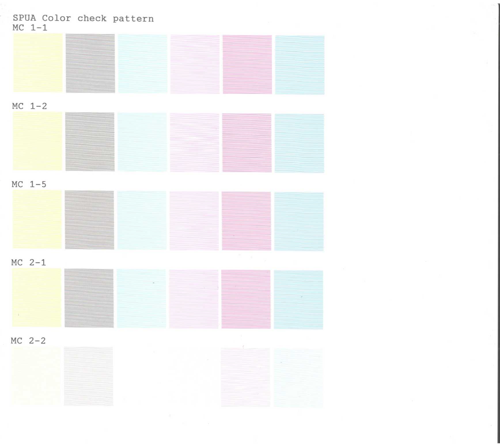

|    Сообщение #5 Отправлено 16 июля 2013 - 14:34   BABIKOFF
Прикрепленное изображение: 003.jpg
В последней строчке все цвета есть-сканер отстой
печатаем на всем что движеццо
|    Сообщение #6 Отправлено 16 июля 2013 - 14:51   pepsiman
а расстояние между линиями в квадратах одинаковое? т.е тест нормальный?, а то если сканер не гуд, то ничего не понятно
|    Сообщение #7 Отправлено 16 июля 2013 - 14:53   BABIKOFF
да тест нормальный,ни пробелов ни косоструя на тесте нету,

|    Сообщение #8 Отправлено 16 июля 2013 - 14:59   pepsiman
смотрите калибровку ПГ, номер ПГ вторично прописать, а вообще лучше всего попробовать другие чернила
|    Сообщение #9 Отправлено 16 июля 2013 - 15:02   BABIKOFF
до переборки все было нормально на этих чернилах,еще 3 аппарата печатают на них. калибровку делал, ID? а смысл,голова не менялась,у меня ощущения что проблема в протяжке бумаге.В Наилучшем фото полоски есть но намного меньше

|    Сообщение #10 Отправлено 16 июля 2013 - 15:09   pepsiman
больше всего на кривоструй похоже, у меня вариантов больше нет
|    Сообщение #11 Отправлено 16 июля 2013 - 16:15   Nikolai67
Полосы вертикальные, горизонтальные? Тут важно знать направление печати.
|    Сообщение #12 Отправлено 16 июля 2013 - 16:21   BABIKOFF
горизонтальные,по направлению головки
|    Сообщение #13 Отправлено 16 июля 2013 - 16:35   Nikolai67
Ну значит одно из трёх или всё в куче: кривоструй, калибровка PF Adjustment или грязный энкодерный диск. Выбирай сам.
