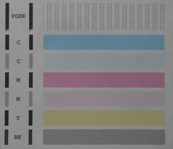

Добрый день. Достался мне на днях принтер ip5200. В свое время он печатал на какой-то не особо хорошей альтернативке, и постепенно, сами понимаете там все забилось. Несколько лет принтер пролежал, и теперь попал ко мне. В общем, отмочил голову в ММ, все как полагается. Водянка запечатала практически сразу и почти хорошо. (Все-таки кое-какие полосы присутствуют, а вот печати из сервисного режима, как, например, в ip3600, где видны все дюзы всех цветов я не нашел). Пигмент восстановился процентов на 30%, но постепенно дошел до половины (как я понимаю). У меня возник вопрос - реально ли восстановить его до конца, учитывая некую специфичность (закономерность) теста дюз? Что-то странный он какой-от выходит - половина есть, половины нет. Или это уже дюзы погорели, или вообще причина в другом. Заранее большое спасибо. Тест дюз прилагается.

Дешифратор сие...не лечится-акромя новой ПГ.

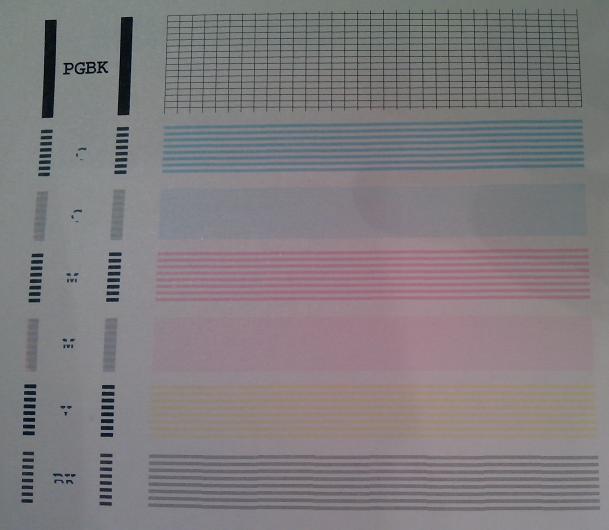

Подниму немного тему. Правда сейчас возникла не "пигментная" проблема, а "водяная", но все же. Добыл я для принтера голову, и все было нормально. Но сегодня вылезла вот такая неприятная картина. Фоткал на телефон, но там и так все видно, на четырех цветовых отпечатках ровные пропуски в виде полосок. Все, опять дешифратор?

Читал уже, и даже не раз. Как я понял - это дешифратор. Просто прошу, чтобы действительно разбирающиеся люди подтвердили это. Ну, или, очень бы хотелось, чтобы опровергли....

Rocker, дешифратор. Печатать пигментом все еще можно.
