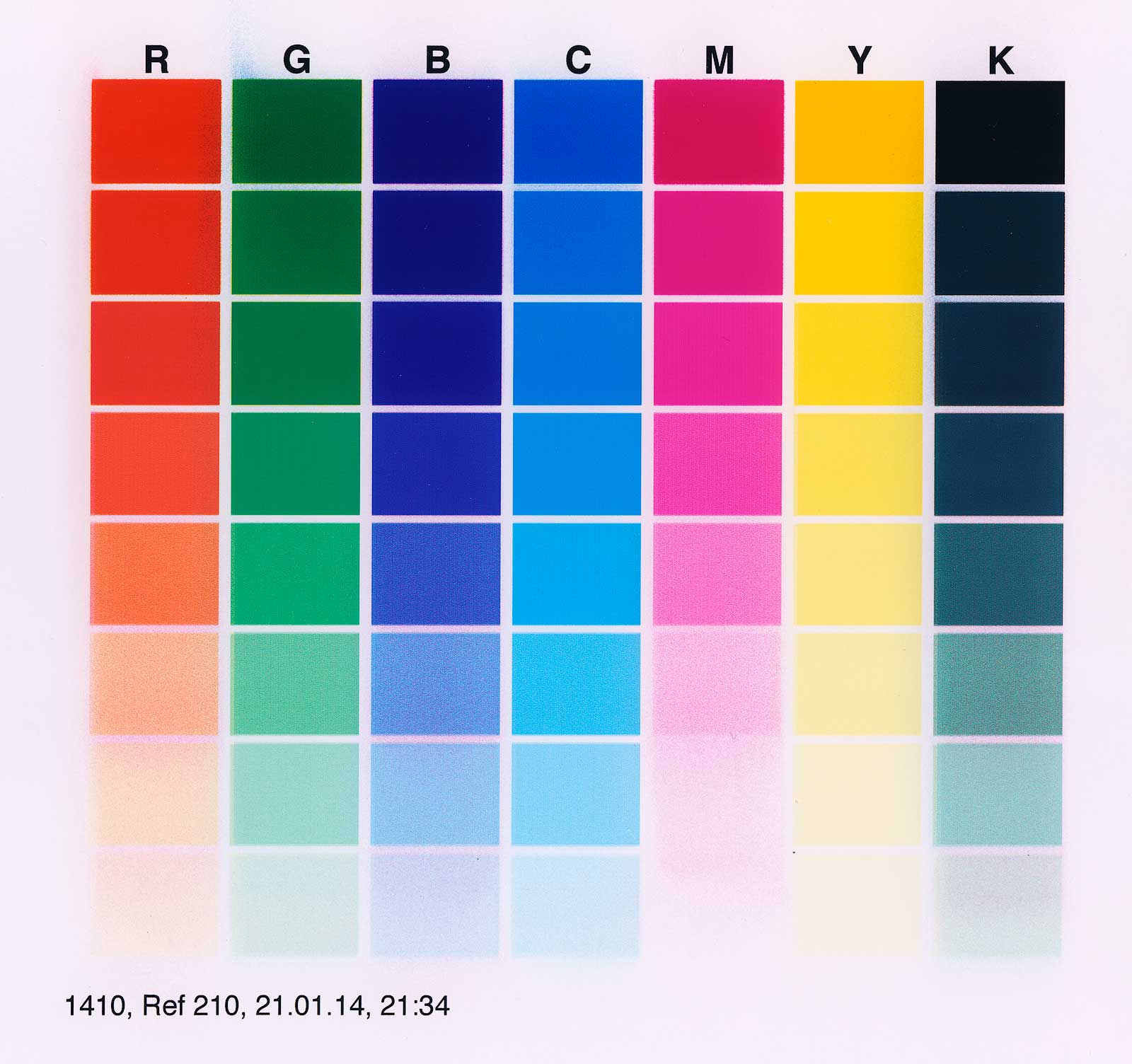

Как раз вчера (21.01.14 21:34 ) решил еще раз попробовать Спайдер с целью создания профиля. В последнее время контрольные отпечатки, которые я отдаю заказчикам вместе с файлами, стали хреновастыми при печати с настройками драйвера. (хы! Точно нельзя было сразу догадаться
Итак, запускаю программу и решаю проверить качество чернил. Принтер Эпсон 1410 чернила для L800.
Вот такая ботва!
Надо уже что-то делать! Нельзя же постоянно сливать "золотую" жидкость в унитаз! Это касается тех, кто мало печатает.

ЮХа, переходите на ПЗК, или оригиналы. Или чаще печатайте.
У меня тоже такое на 1410 бывало, когда редко печатал. И пока в капсулах чернила не заменятся на свежие из доноров - и пылит и полосит и даже половина дюз выпадает при печати.

Зима. Чернила в открытых донорах успевают высохнуть раньше, чем их испечатают. Независимо, какие это чернила….

Я полгода печатал на L800 inktec-0010, полосы зае...ли, пока не сменил один цвет LM на другого производителя - inkmate-290lm, без всяких промывок, полосатость как рукой сняло!!!
В магазине говорят многие жалуются на лайты inktec-0010, наверное густоваты они для L-800.
