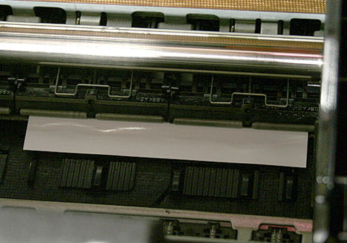

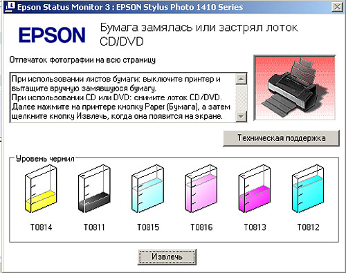

Отсылаю на печать из мастера печати windows. Принтер Epson 1410 напечатал 15 фоток и начал "ругаться", дальше печатать не хочет, на мониторе появляется такое сообщение: "бумага замялась или застрял лоток", горит красным "бумажка+корзина". Бумага не замятая, лоток CD вообще не трогал. А4, А3 печатает без проблем. Размеры бумаги ровно 100х150мм. Установлено коромысло. Бумагу захватывает, но печатать отказывается. Глаз почистил. Скажите, пожалуйста, в чём может быть дело?
| Сообщение #2 Отправлено 10 июля 2013 - 15:58

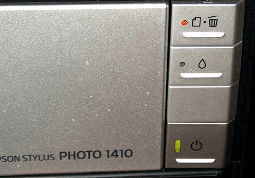

всё таки с А4 и А3 такая же ерунда получается. Причём это происходит после того, как захват бумаги уже произошёл и он пытается опознать край бумаги, после этого начинают мигать 2 кнопки (включение - зелёный) и (корзина+бумага - красным) и каретка страновится в исходное положение справа. Такое впечатление, что "глаз " замусорен, но я его протирал. При печати с полями тоже самое. Подскажите, что это ещё может быть, кроме "глаза "?
| Сообщение #3 Отправлено 10 июля 2013 - 16:35
Протёр ещё раз датчик определения края бумаги, заработало.
