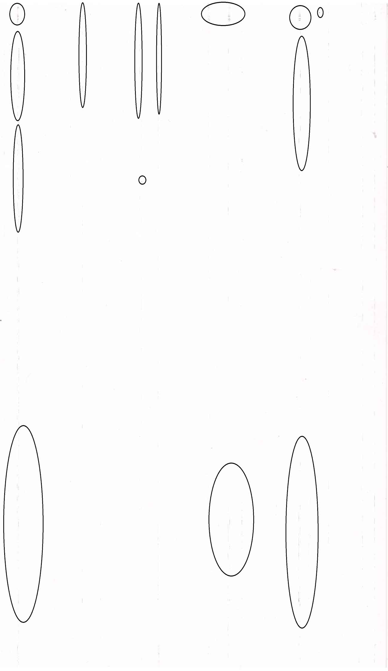

Приветствую! Не знаю есть ли такая тема или нету еще... Некогда искать просто.. Тема такая - имеется принтер Epson Stylus PHOTO RX590, стоит СНПЧ, и бумага, глянец, китайская, плотностью 300g (точно не знаю).. И при совмещении всего этого набора при печати выходит напечатанный лист с одной стороны нормально отпечатанный а с другой стороны с грязными полосками, что затрудняет печать листа с двух сторон.
Файл прилагается
Прикрепленное изображение: Сканировать3.JPG.
Буду очень признателен если кто поможет решить эту проблему своими силами, без посещения шаманов из сервис центров :drinks:/>

След от прижимных роликов которые протягивают бумагу (пластиковые 6шт), при печати внутри принтера образуется туман из чернил, который со временем загрязняет весь принтер. А еще больше грязи, при печати без полей. Да и бумага толстоватая, видимо даже чистые ролики оставят след, пусть не грязи а вдавленности. Обычно прогон нескольких листов очищает ролики, а как вариант - поменять чернила, некоторые пылят меньше

То что это след от валиков - я догадался. А вот насчет прогона нескольких листов - прогонял бумагой разной плотности, не помогает. А что насчет чернил - поменять не получится, в городе у нас только такие
Прикрепленное изображение: i1392_0_0.jpg
Что еще можете посоветовать? Как-нибудь еще можно ролики прочистить не разбирая принтер?

Это след не от роликов, а от пластиковых выступов над впитывающей прокладкой, та что лежит по ходу движения каретки, под листом бумаги во время печати. На вершинах этих выступов скапливаются остатки чернил и они и мажут лист. Их и нужно чистить, я это делаю ватными палочками смоченными в воде.
Но при при сильном загрязнении впитывающей прокладки простая очистка этих выступов не очень эффективна, т.к. чернила с прокладки видимо за счет капиллярных сил могут снова загрязнять выступы. Помогает только снятие прокладки и ее промывка.
А вообще двусторонняя печать без полей на бытовых принтерах - это нереально, все равно будет мазать уже после первого-второго листа даже на чисто вымытом принтере. Печатайте с полями с последующей обрезкой.

печатаю на 280ке двухсторонняя, с полями, следов нет, видимо просто принтер грязью зарос
