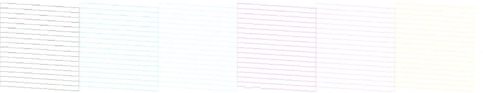

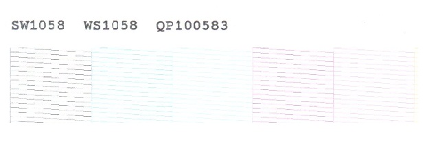

Добрый день! Аппарат Epson RX700. Принесли с полностью высохшей ПГ (был чистый лист на тесте). Заправил вместо чернил промывку и залил в капу. После нескольких дней все дюзы отмокли, но на красном (magenta) дюзы как то странно расположены. Не лесенкой как обычно, три в ряд и одна выше других (посмотрите скан теста). Может быть это такой кривоструй, но что то я засомневался. Ведь сами полоски на тесте ровные... Подскажите как по вашему мнению.
Извиняюсь на первом скане не видно оказалось
  • Прикрепленное изображение: SCAN0001.jpg
|    Сообщение #2 Отправлено 09 июля 2013 - 12:00   Manarbek
Советую залить свежие чернила и прокачать, потом смотреть. И дать отстояться на некоторое время
Хочешь жить, умей вертеться
|    Сообщение #3 Отправлено 09 июля 2013 - 18:13   koka
RX700 он не такой , как все...ему насилие противопоказано.
|    Сообщение #4 Отправлено 09 июля 2013 - 21:24   Mihail_Ivanov
Чернила и так свежие. Установил СНПЧ и залил свежие чернила после промывки...Koka что вы имеете ввиду? Если можно более конкретно...
