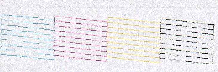

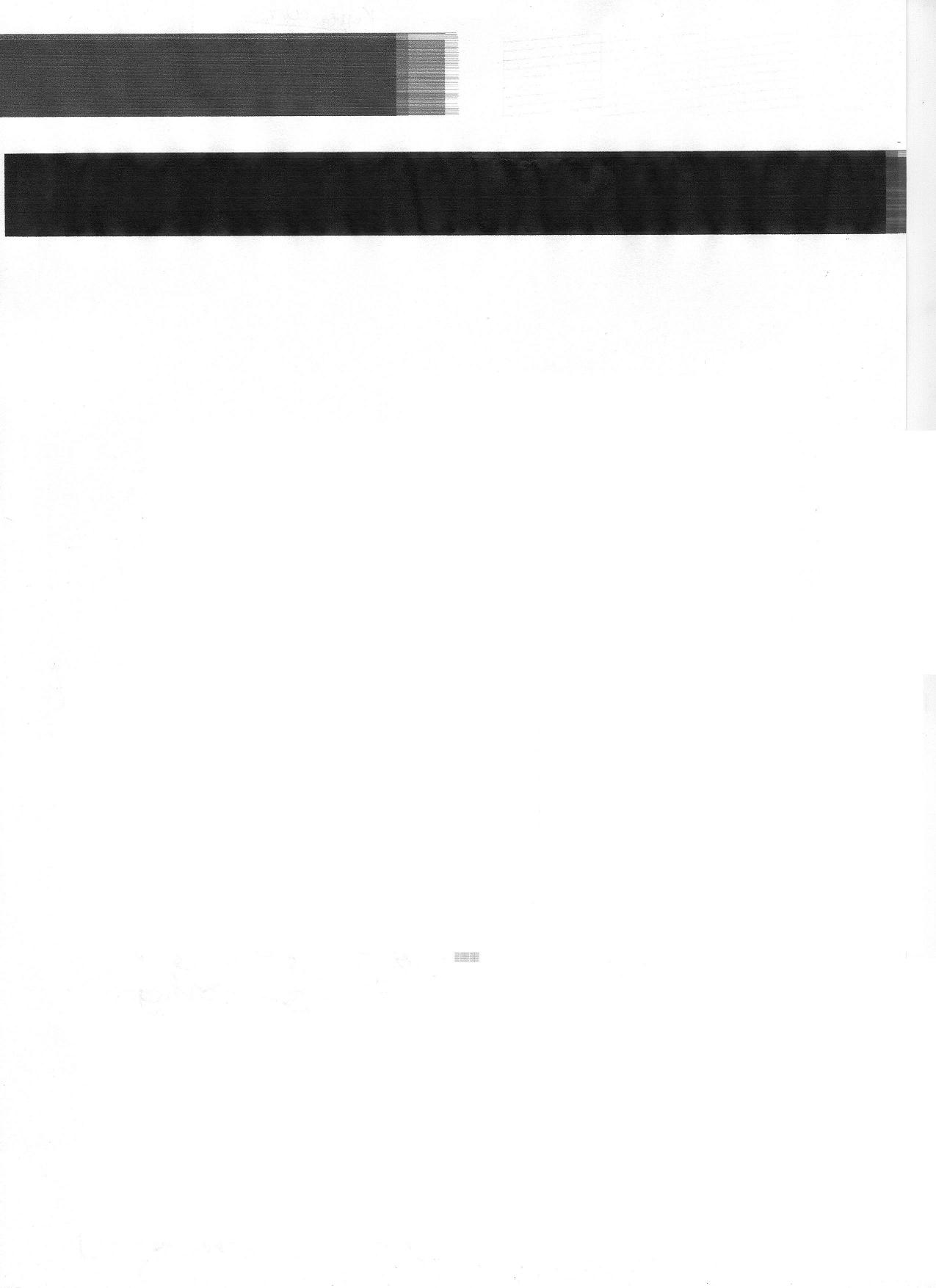

Проверка дюз на Epson RX520 Принтер делает полосу на весь лист при проверке дюз.
| Сообщение #2 Отправлено 07 июля 2013 - 10:02
В ПГ или шлейф коротит. Разобрать, промыть, просушить, собрать ... если конечно не будет явно видно повреждение елекир. части ПГ и шлефа. Ну а дальше как повезет.
| Сообщение #4 Отправлено 07 июля 2013 - 10:45
Обычно такое происходит из-за чернил в ПГ. Но не исключено и другие причины.
| Сообщение #5 Отправлено 08 июля 2013 - 21:35
| Сообщение #6 Отправлено 08 июля 2013 - 21:36
Кривоструй у вас. Чистить ПГ.
